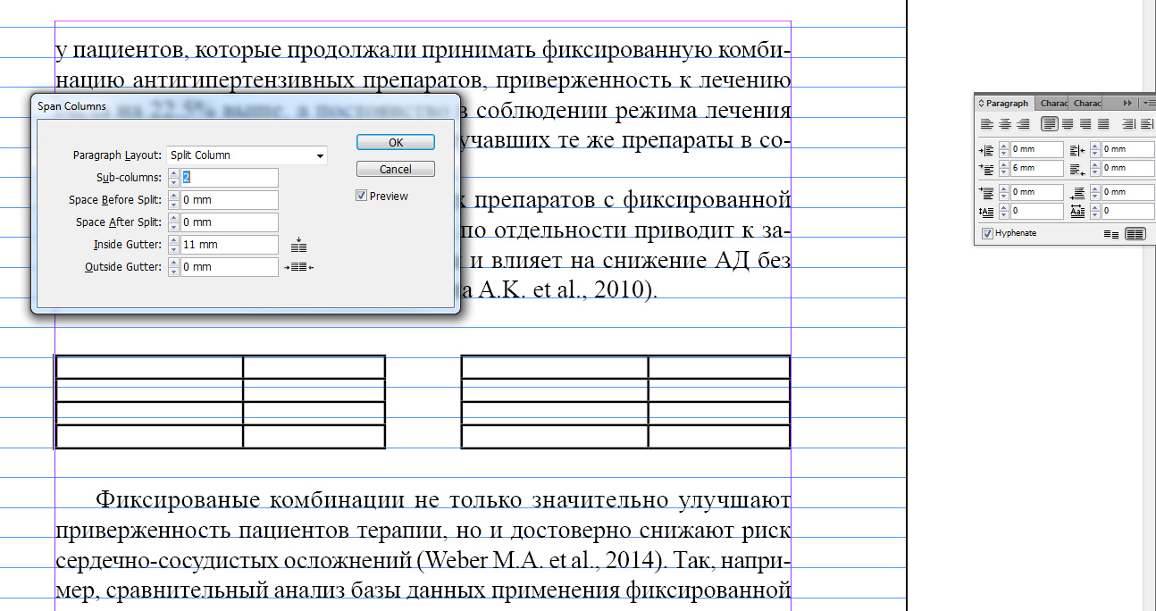

Задача: сделать из одной длинной таблицы две рядом, в два столбика.
Как сделать обтекание таблицы текстом или как расположить две таблицы рядом?
Не могу найти какой-то параметр, то ли к таблицам не применяются стили объектов (и обтекание), то ли таблицу нужно вставлять по ширине фрейма, и для вставки таблицы не на всю ширину нужно как-то иначе намудрить со вставкой фрейма во фрейм.
Тут столько советов, подскажите, в чём мне разобраться:) Спасибо заранее и спасибо за советы, которые помогли.

фрейму с таблицей сделать две колонки, например?
в целом, непонятны ваши затруднения, выложите скриншот...
Реакции: NNN5
Чтобы сделать фрейму с таблицей две колонки, нужно таблицу расположить в отдельном фрейма, а не внутри текста, так? У меня до и после таблиц текст, это научная книга. Которую писал немножко странный автор, поэтому таблица его с дурацкой структурой, постеснялась выкладывать оригинал.

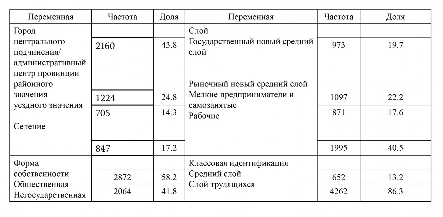

@irarelka, это самая обычная таблица, ничего дурацкого в ней нет. Что вы хотите получить?
А что не так с таблицей на скриншоте?
Таблица на скриншоте ужасна, потому что в ней нет соотношения между текстом и цифрами. Оно есть по смыслу, но не выражено графически. И ещё плохо то, что повторяются столбики. Фактически это одна таблица. И я хочу показать, что объединяю тут две. Начиталась Желязны, видимо. Помогите с визуализацией данных, как настраивается обтекание таблицы или как можно решить эту задачу?
Кстати, в оригинальной таблице у нескольких ячеек другая обводка. Но это не стиль ячеек. Почему они могут отличаться?..

Ну таблица на скриншоте как минимум, не опрятна...
Полагаю, Вам следует сделать следующее:
1. Вставить таблицу в отдельный фрейм. Текстовый фрейм.
2. Обозначить таблице хидеры (заголовки).
Как? Просто выделите ячейки с заголовками, затем нажмите ПКМ и выберите Convert to Header Rows.
Что это даёт? Ваши заголовки будут перемещаться на другую страницу/столбец.
3. Фрейм, в который помещена таблица сделать 2-колонным.
Как? Ctrl+B, Columns>Number: 2. Gutter: на Ваш выбор. Не знаю, какой у Вас межколонник.
Что это даёт? Таблица будет перетекать из колонки в колонку, экономя ширину текстового поля.
4. Сделать так, чтобы таблица (вернее фрейм таблицы) был обтекаем текстом.
Как? Нажмите Alt+Ctrl+W. Появится маленькое окошко. Выберите тип обтекания и дистанцию.
5. Поместите готовую таблицу над текстом и нажмите Ctrl+Shift+].
Вроде всё. Я правильно понял?

@irarelka, в ИД нет понятия "обтекание таблицы". В ИД есть понятие "фрейм". В фреймы помещаются текст, таблицы, рисунки и прочие элементы. Далее в области обтекания Вы работаете уже с фреймом или его clipping'ом.

Я понял в чём проблема. Вы импортировали таблицу откуда-то в ИД и теперь не удовлетворены тем, каким образом он её интерпретировал. Верно?
Ctrl+9 - добавить строку в таблице. Добавьте строк и рассуйте информацию, каждую в свою ячейку. Станет гораздо удобнее.

@Elsynor, там не всё будет гладко, Лёх. но направление верное.
скорее всего придётся руками разбивать таблицу на две.
@irarelka, картинка для вас.
Кще можно или поместить во фрейм с 2 колонками, или сделать пустую колонку в середине таблицы.
И зачем тут обтекание? :)
Зачем? Если количество строк в таблице чётное… И ваще композер поделит максимально близко к пополаме…
