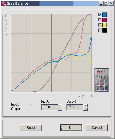

Порядок наложения бывает разный. "Синить", по идее, ничего не должно, не более 20%, по-моему, а тем паче — маджента точно добавляется в том же равном количестве.
    10.3 КБ · Просм.: 1 271
