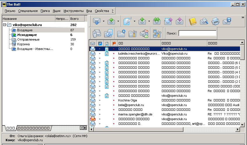

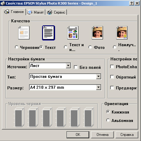

При попытке отрыть папку шрифтов Виндовоза слетели системные шрифты - позаменялись на жирные точки либо прямоугольники. После отключения в Suitcase всех шрифтов, выкидывания его из автозагрузки и ручного вычищения ссылок на шрифты из системной папки наступило некоторое улучшение. Но в закладках панелей настроек/диалоговых окнах, относящихся к конкретной программе напр. в настройках качества печати принтера Epson, шрифт нормального начертания заменился на какой-то полужирный - в результате некоторые кнопки перестали быть доступны (не умещаются на панели). В Bat непрочитанные письма отображаются полужирным начертанием - русские буквы есть, прочитанные и отображаемые нормальным начертанием - вместо русских букв прямоугольники. Переустановка виндовоза поверх старого закончилась вываливанием его в "синий экран".

Проделал следующее: из-под DOS заменил папку системных шрифтов своего компьютера на папку шрифтов с сервера, переустановил Suitcase. Проблема исчезла (папка шрифтов открывается и глюков не происходит), но последствия остались
