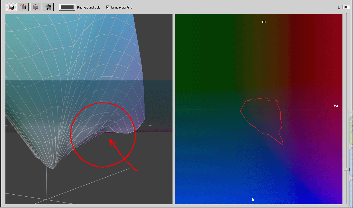

Профили в машине довольно неприятные. В тенях в седловидным прогибом. Вот сижу и соображаю, почему. Наверное потому, что передаточная характеристика по C & M доходит до макисмума на 98% а потом на 100% немного спадает (догадываюсь, почему, но не знаю, как "ограничить" диапазон стимулов так, чтобы верхняя граница соответствовала максимуму. Кстати, галка Maximym CMY снята. Может, она из-за недоработки софта инверсно срабатывает? Когда эту галку активировал, то сразу упали максимальные плотности, измеренные по Status T. Кроме того, для красок с термозакреплением не работают уравнения Кубелки-Мунка, описывающие многослойные структуры. Я хочу сказать, что если печатать без профиля (но с линеаризацией) патчи со 100%K и нарастанием остальных красок, то сама по себе чёрная краска даёт D1,85..1,98. По мере добавления процентжа по CMY почти ничего не происходит до 25-25-25, потом происходит резкий провал плотности до 1,45. И затем начинается плавное нарастание плотности, которое опять становится примерно 1,8 при 70-70-70. Т.е. налицо сплавление и перемешивание слоёв краски при превышении некоторого порога концентрации. А спектральное поглощение смеси должно отличаться от спектрального поглощения компонент, нанесённых последовательно несмешанными слоями.

ilias сказал(а):
Вы про это? (Слева - "дефолтный", справа - "мой")
Справа - что-то страшненькое. :)
Нет, я говорил о другом, см. криншот.

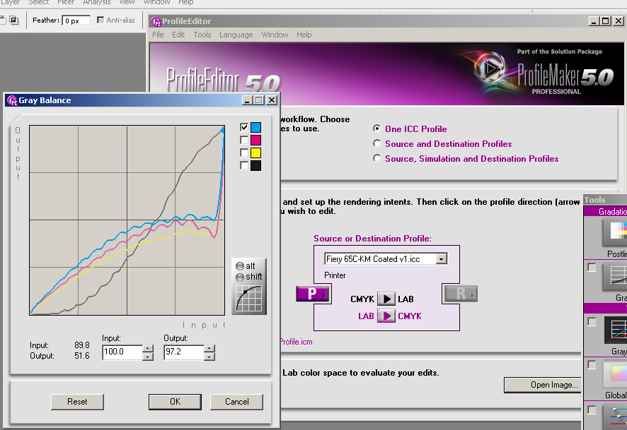

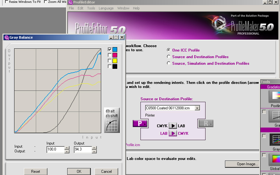

Ну вот еще раз "мой" vs defolt.
А чего именно страшненького углядели в Грейбалансе "моего" профиля?
    172.7 КБ · Просм.: 1 059
Ответ: Konica Minolta BIZHUB Pro C6500.
Зубья выглядят страшненько.
Стоп! Я, кажется перепутал картинки. М-да...

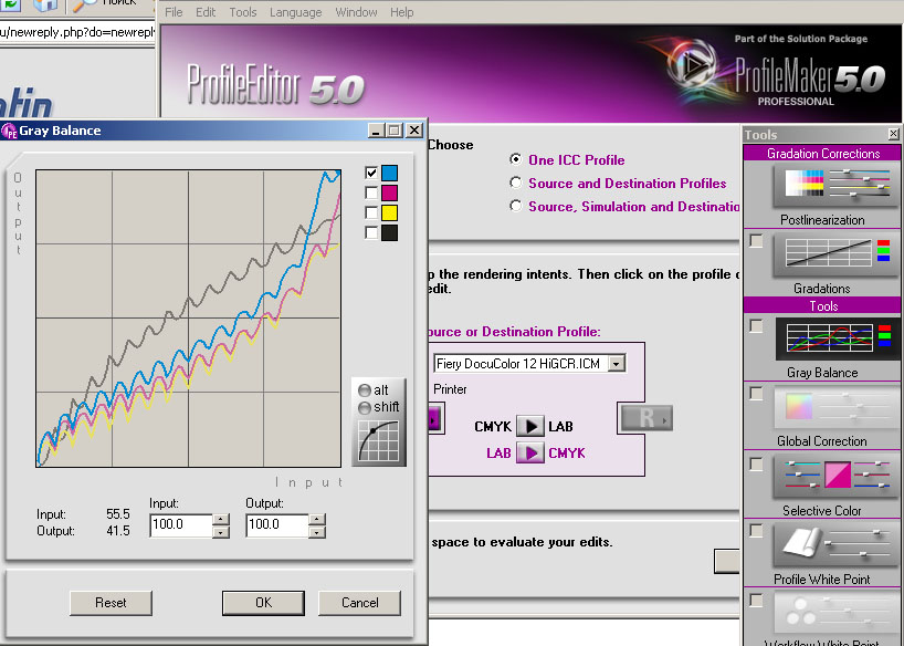

Я кажется понял. Кстати все дефолтные профили для Fiery для разных машин, разных производителей и Xerox KonicaMinolta имеют такой вид по Грейбалансу. Какие-то осцилляции ... Уж не знаю почему.
Вот грейбаланс дефолтного профиля из РИПа знаменитой Дисишки 12.

Ёшкин кот...
Я вижу, что разработчикам железа и софта в Конике работать и работать...
Причем здесь Коника? Мы сейчас практически обсуждаем железо и софт от EFI, а сам принтер при этом остается "черным ящиком". :)
Последний скриншот это профиль из РИПа Fiery для Xerox DC12. Эти профиля можно скачать с офф. сайтов.

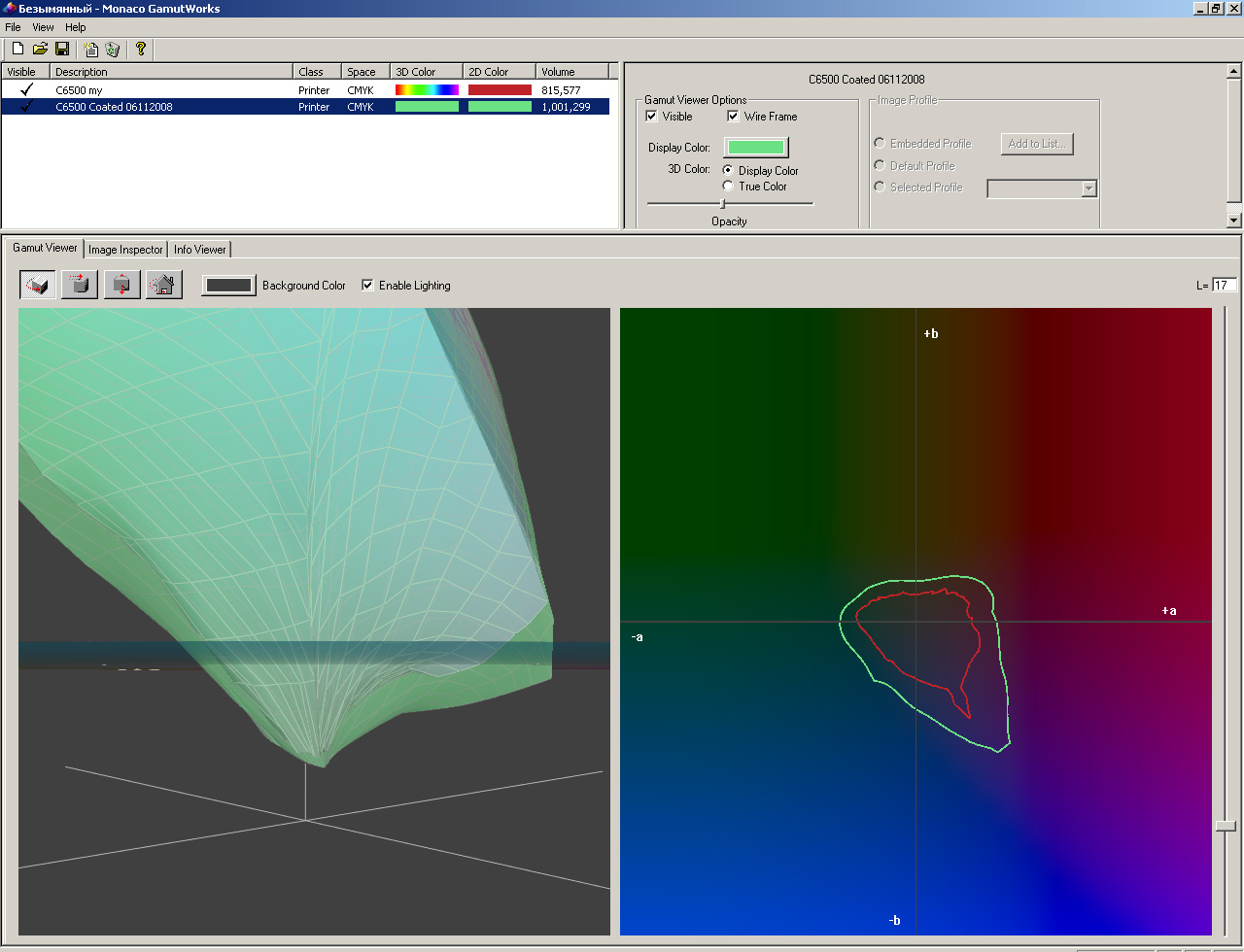

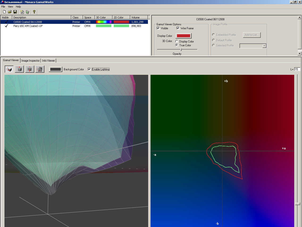

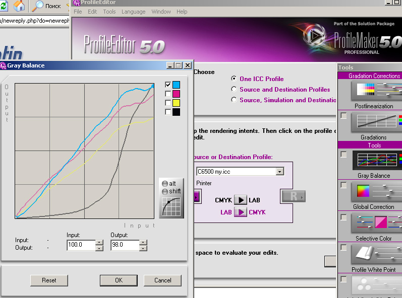

Могу еще подкинуть загадку. Прислал мне как-то товарищ референс, промеренной Айваном мишени ECI2002 после С6500. Я по нему собрал профайлик. И вот что мы видим - охват существенно меньше и замеченный вами "клювик", как в дефолтном профиле, Гребаланс - без "осцилляций".
"С6500 my" это профиль построенный по референсу ПМ, а С6500 coated 06112008 это профиль моей машины, построенный после линеаризации Пульсом и Монакой.

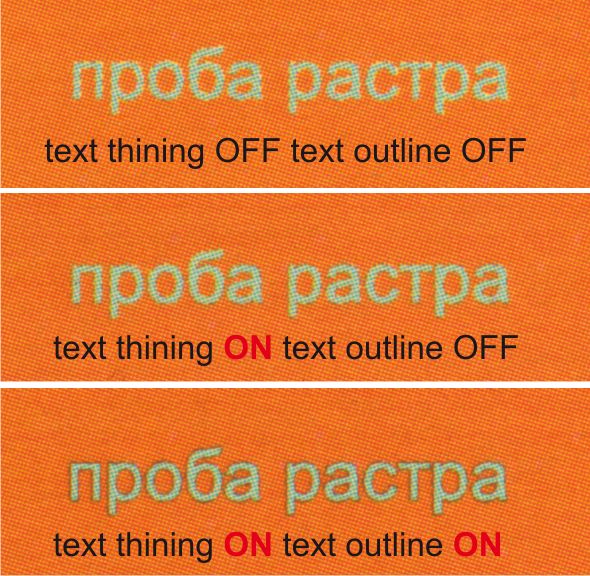

Только что наступил на ... э... примитивную логику FIERY RIP. Решил включить режим сглаживания краёв векторов и текстов. И... все цвета превратились в тупые 100% бинары. :D
Я ожидал, что по границе РИП попытается провести мелкие штрихи или поставит мелкие точки растра, закрывающие "выемки" в растровой сетке, благо, что разрешение машины в 3 раза выше, чем линиатура, с которой рисуется растр. Но увы, не срослось... Видимо, претензии по цвету не должны интересовать оператора цифровой машины. :)
Какую галку включили?
Нормально работают 2 галки
Text Thinning
Gray Text Outlining
Не надо ориентироваться на названия этих галок. Они делают как раз то что вы хотели

Спасибо, сработало!
Только причём тут Gray в обозначении режима? Недоработка... :)

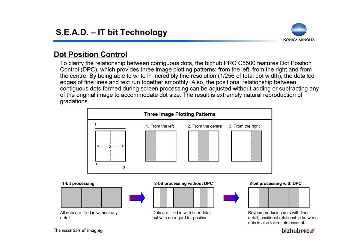

Вот еще немного информации, чуть-чуть приоткрывающей "тайну" алгоритмов растрирования.
