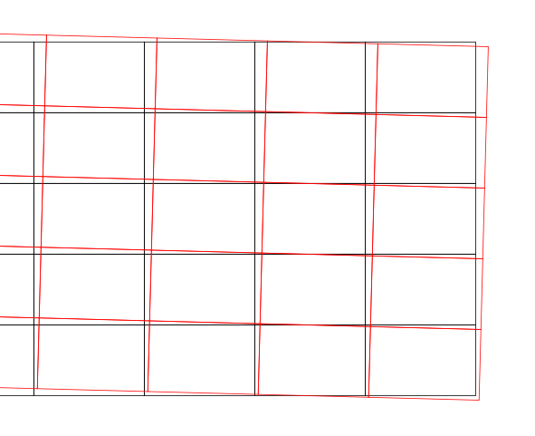

Здравствуйте. Сейчас работаю с этим принтером. Скажите пожалуйста как бороться и как вообще решается эта проблема на лазерных офисных принтерах - проблема не совмещения двухсторонней печати. Убегает обратная сторона аж на 2 мм., причем есть перекос по диагонали (примерно изобразил во вложении). Слышал что величина и направление постоянны, что либо печатник манипулирует на заранее известные цифры с макетом обратной стороны, либо это можно программно задать в настройках принтера. Дайте пожалуйста подробный совет профи.
Печатаем с лотка ручной подачи одну сторону весь тираж, потом переворачиваем листы и обратно в лоток весь тираж обратную сторону. Печать из Corel Draw. Бумага - 200 или 300 грамм меловка (насколько я понял для последней он вообще не предназначен).

Если так, то вставляйте бумагу той же стороной, при небходимости вращайте изображение на 180 градусов. Так как обычно проблема в том, что передняя и задняя границы печатной области находятся на разных расстояниях от соответствующих краев листа. При этом надо выровнять изображение в поперечном направлении.
В меню этой машинки должны быть настройки: отступ от передней кромки, смещение поперек и т.п. Т.е. по идее даже автоматический дуплекс можно настроить ... только теоретически, все будет все равно довольно сильно гулять. Такая уж машинка. Если получится в 1 мм разницу получить - считайте, что достигли полного успеха.
Реакции: ch_alex и Darsh
Да никак на этих машинах это не решается. Есть опыт по старой серии, которая 452-552-652. Смещайте оборот плюсминус влево-вправо-вверх-вниз, тобы получить разлет лица-оборота в миллиметр и успокойтесь. Точнее только на Про серии, да и то по трем углам из четырех и с бубном, если переворот руками. От температуры бумага усаживается на миллиметр-полтора, а регулировки геометрии как в Про нет; )
И да, Ilias правильно написал про то, что лист бумаги в машину должен заходить одной и той же кромкой при ручном перевороте.
