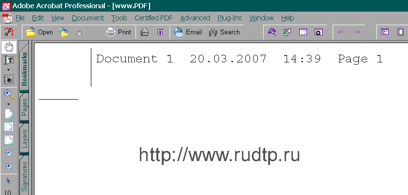

за поиск, "на лету", URL'ов в самом обычном тексте отвечает стандартный плагин акробата weblink.api. Наличия "активных элементов" в файле pdf для этого не требуется
Ответ: конвертация из текста в URL
И как он работает?

очень просто (не пора ли посмотреть на календарь и сделать апгрейд до 7-ки?)
Сынок, ты точно проверял? Все работает? Всегда работает? Вот ничего больше и не трогай!
В 6-ке тоже weblink.api есть. Только не показывает он урлы. Может в консерватории надо что-то поменять? :)
У кого показывает, будьте так любезны, покажите...
