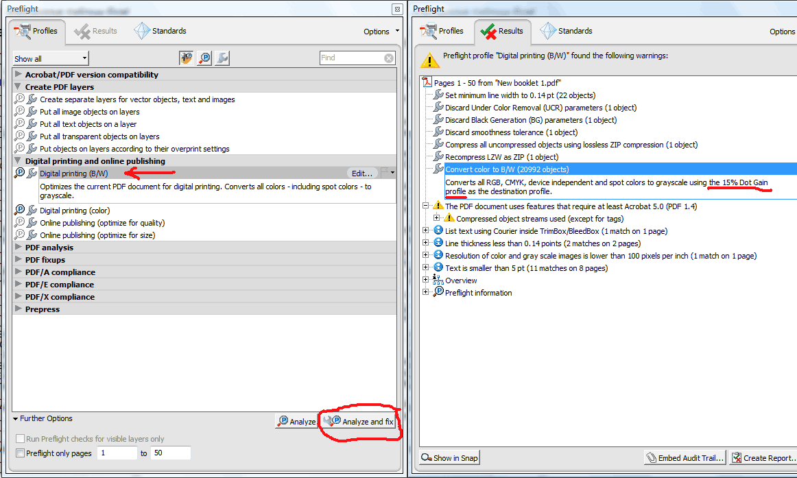

Ответ: Конвертация в BLACK
перевела текст в серый (Tools > Print Production > Convert Colors) <> далее уже ПитСтопом выделяем текст на странице
Сначала Питстопом сделайте текст черным
Потом Convert Colors или Pitstop в Gray, или индивидуально (TouchUp Object Tool - Edit Image) в Photoshop или
там один абзац под картинкой более темный, возможно вы питстопом брали цвет для замены именно с него? а так все перекрасилось без проблем
Ну я с него и брал на скриншоте, остальной текст и так черный (K100)
В принципе после Convert Color тоже все перекрашивается, просто пока текст RGB его проще найти: Output Preview - отключаете черый
все получилось :-)
наверное точно - не так цвет питстопом брала
огромное всем спасибо, а то уже хотели от заказа отказаться. выручили
