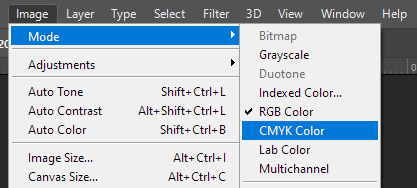

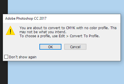

Вроде очень давно работаю в фотошопе, но совсем недавно обратил внимание на табличку выскакивающую при переводе из RGB в CMYK.
Может кто-то ее логику объяснить?

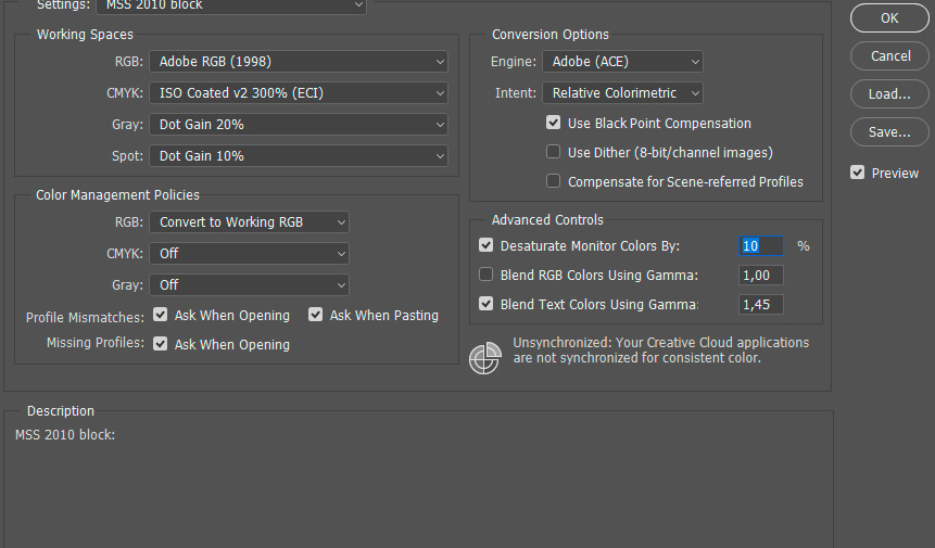

В Color Settngs у меня естественно есть CMYK профиль, по которому идет цветоделение из RGB, при сохранении файла CMYKовского также предлагается сохранить его с профилем или без.
Для чего тогда это сообщение выскакимает?
Настройки цвета тоже прикрепил.

color management отключен же для cmyk
Ну это же вроде бы относится к открываемым файлам только. Могу ошибаться. но я отключал, чтобы если файл с другим профилем создан и он прикреплен к нему, у меня не переделило под мой CMYK профиль.
Вот этот раздел мне не до конца ясен, если честно :) Выберу например для CMYK Preserve или Convert, что изменится?
У меня же установлено Ask when opening, т.е. программа должна предложить что делать.

если convert to working cmyk выбрать, то будет уже выдавать предупреждение что конвертируете в рабочий профиль.
Да вот я и не пойму смысл предупреждения.

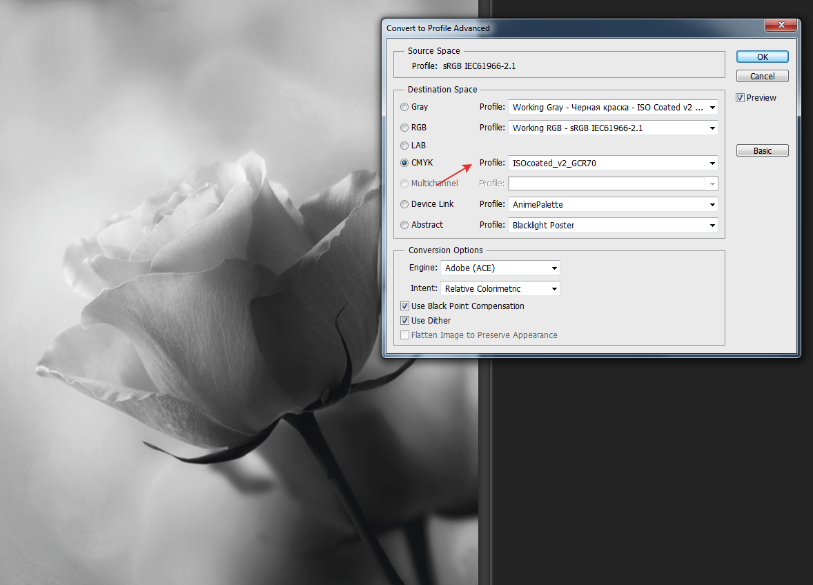

Я же через простую конвертацию в cmyk, а не через convert to profile, все равно в рабочий cmyk конвертирую.
Тем, что в convert to profile я могу выбрать любой профиль, а не только рабочий.

тогда полагаю, что они считают что никто не хочет в рабочий CMYK конвертировать, потому и предупреждают. этот warning можно отключить на всю жизнь

вот чб для цмика я делю чаще всего в профиль такой. колометрически идентичен исосоатед. но соотношение красок иное.
всё правильно адобы спрашивают в этом диалоге.
переводится так "ты точно знаешь, что делаешь?"
для некоторых картинок - полезнее бывает perceptual вместо relative
а не просто тупо жать коверттуцмик
а вот это сообщение
вам и предлагает более продвинутый путь
Зачем? )
Блин, может я спросил не так как-то?
У меня есть рабочий профиль, в соответствие с которым я хочу поделить и хочу понять, что не нравится фотошопу, в следствие чего предлагает он мне "более продвинутый путь".
забудьте. он просто считает вас несколько умнее, вероятно.
там есть галка "больше не спрашивать".
нажмите её. и больше он спрашивать не будет.

НУ разве что :)
ЛАдно, работал раньше, не обращал внимание, придется и дальше так.
