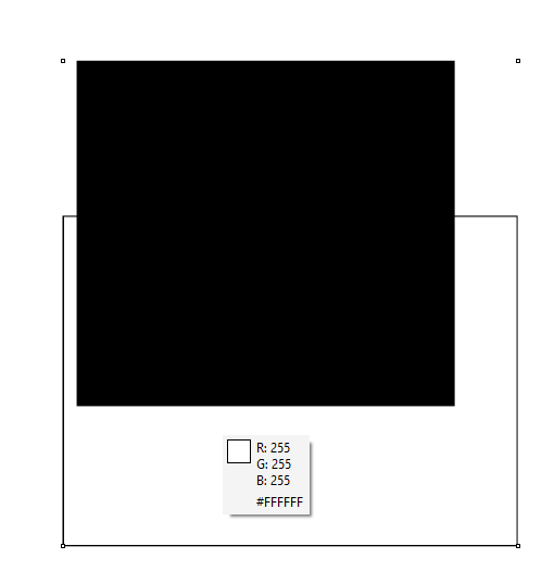

Возможна ли растеризация векторного объекта с белой CMYK (C=0 M=0 Y=0 K=0) заливкой в RGB битмап, чтобы белый остался белым в RGB (R=255 G=255 B=255 #ffffff).

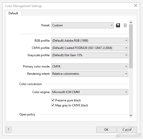

Сейчас при данных установках Color Management:
белый RGB становится R=254 G=254 B=254 #fefefe.

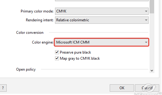

Проверил в иллюстраторе, косячит MS

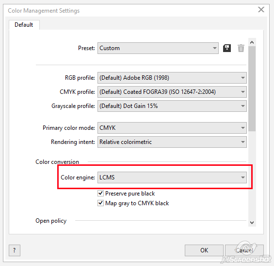

Попробуйте LCMS
Реакции: Dmelnikov184 и MrDesigner
