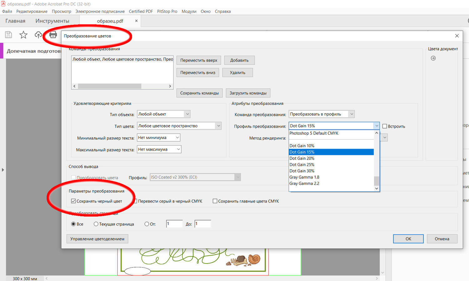

Только один конкретный цвет, или весь документ?
Реакции: livigo
Спасибо за ответ.
В данном случае это одна страница Ч/Б страница (конвертированная в серый).
Но Indigo цепляет другие цвета.
Прикрепите к посту тот pdf, в котором не работает.
В этом файле и так всё только в канале чёрного. Зачем ещё что-то куда-то конвертировать?
Так в этом как раз и проблема.
Файл действительно, имеет как-бы только чёрный цвет.
Но я вижу, что в Ink Coverage есть процент CMY.
Indigo "цепляет" цвета и печатает чёрный с примесью.
Поэтому я и задал этот вопрос.
Спасибо.
Профиль?
Понятное дело, что профиль. Непонятно, почему я его не вижу, а индига видит.
Ну дык убить его: нет профиля - нет проблемы!
Всё нормально с файлом. Ищите что понатыкали на рипе.
Может быть питстоповская пипетка и ваш рип так реагируют на цвет Gray в котором у вас сделан документ.
Попробуйте перекрасить в CMYK, ну т.е. в К
А на индиге на рипе нельзя отключить ненужные сепарации? И преред этим проверить, что они пустые?
Насколько я помню, там рип однокнопочный для дрессированных узбеков, накаких сепараций ;)
Печать на Индиге?
Можно в РИПе настроить очередь и все будет конвертится в GRey. Смотря, какой у вас РИП.
