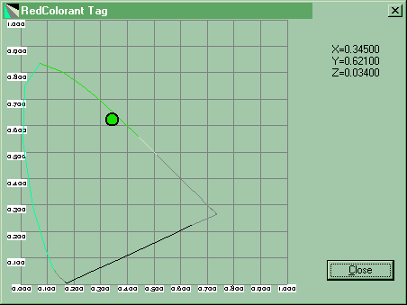

Samsung 959NF:
wtpt: 0.94966/1.00000/1.40604
rXYZ: 0.34500/0.62100/0.03400
gXYZ: 0.28500/0.60001/0.11501
bXYZ: 0.14200/0.35699/0.50101
Особенно порадовало это:

Ха, не слабо, у всех перечисленных самсунгов координаты Red в зеленой части спектра. К чему бы это?

А объяснить, слабо?
Дальтонизм? :)
Интереснее другое: они же все в копейку одинаковые =8-0
ИМХО, стоит обратить внимание на инфу, выдаваемую PowerStrip-ом. Она замечательно ложится в настройки и Гаммы, и Шопа.

Ну, это должен Самсунг объяснять свой маразм. При том, что их координаты RGB никогда при сложении не дадут белый. Идиотизм полный. Другое дело, что делать, когда нет прибора? Пока ответ один, воспользоваться координатами из sRGB. Как в свое время возразил igor bon, это будет не совсем правильно. Но, другого выхода пока не вижу, кроме как воспользоваться sRGB. Мы попросим тех, у кого есть мониторы Самсунги в обслуживании померить координаты. Может это как-то прояснит ситуацию.
Да это уже и не так важно. Они все одинакого неправильные.
Может они где-то объясняют причину?
