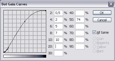

Да, наверное так и будем поступать...Хотя в принципе думаю возможно и растискиванием исправить, вот только как.. Возможно что-то вроде >>>

Теоретический это выход, но лучше задать это компенсирование на RIP при фотовыводе, так как в твоем случае ты компенсируешь только растр а как быть с вектором, а на РИПе эти настройки и к вектору применимы, токо перед эксперемнтами, я бы провел пару тестов если возможно, так как есть такая переменная как квалификация оператора фотонаборника, и какчество пленки, плюс ко всему вопрос такой есть мягкая точка и жесткая точка в зависимости от используемой пленки, поэтому нужно быть осторожным...
Ответ: Копировальная рама
РИП калибруется так, чтобы процент цвета в файле соответствовал проценту на плёнке. А вы хотите, чтобы вместо 2% было 5%.? Легко. Редактирование имеющейся калибровочной кривой и её сохранение под именем конкретного заказчика. Главное не забыть, подключить эту кривую при выводе именно этого заказчика. А то другие могут и обидеться, или не заметят.
Когда я работал на фотонаборе, да возможно это было бы решением и можно было бы и поэксперементировать, но в моей данной ситуации (вывод плёнок на стороне) возможно не помешала бы и какая-то програмуля типа РИП-а, "кривящяя" делённые файлы (например PS или PDF).
И вообще правильно построенный профиль (если в них есть возможность учитывать "отридцательное растискивание" или по просту говоря "сужение" точки, я не знаю, но думаю что вполне вероятно) помог бы моему горю. Причём применять его надо не только в фотошопе, но и других программах (Illustrator, Acrobat, Distiler и т.п.) - глядишь при определённых усилиях и вышел бы на необходимый уровень.
Хотя вопрос скорее теоретический, и касаеться больше сквозного профилирования. В моей ситуации значительно проще купить раму.
