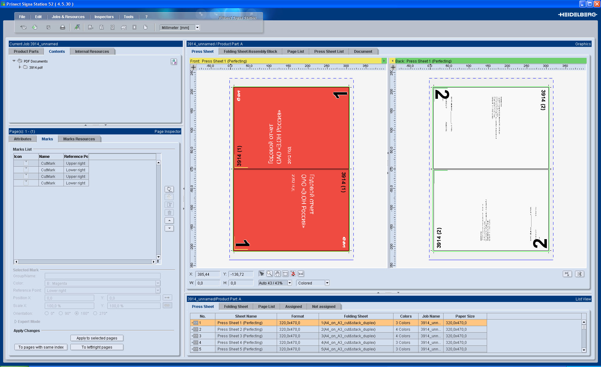

Подскажите как скопировать по образцу метки на остальные листы. Никакие кнопки не помогают.
    388.7 КБ · Просм.: 1 051
Сам нашел как, только если удалить автоматические и расставить самому потом скопировать. Так?

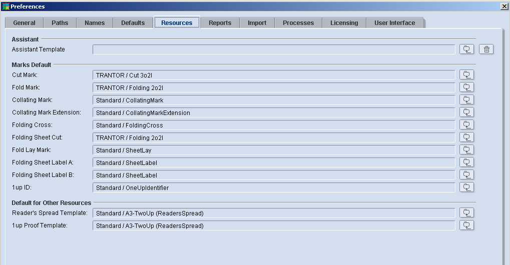

Расставлять руками не обязательно. Достаточно в настройках свои указать.
Точно, спасибо) Только вот не пойму, у меня загвоздка была в том, что у меня спуск на кбс две одинаковые полосы на листе и между ними сигна автоматом ставит две метки реза, а мне нужна одна, просто чтобы резчики разрезали и в кбс, если я создам свои метки в настройках, то как сигна поймет что нужно ставить одну метку а не две?))
