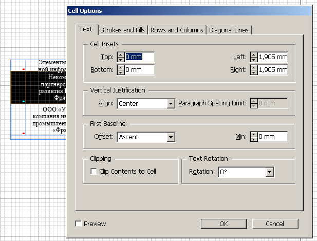

Я перетаскиваю в Indd таблицы из Worda мышью.
Но при этом все время по умолчанию стоит странный отступ в ячейках (в Сell Options - Text) : этот
отступ слева и справа равен 1,905.
Как сменить этот отступ в ячейках чтоб он по умолчанию был равен, например 0,5?

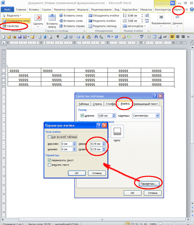

Скорее всего, Индизайн тянет эти параметры из Ворда. Проверьте, что будет, если их там поменять:

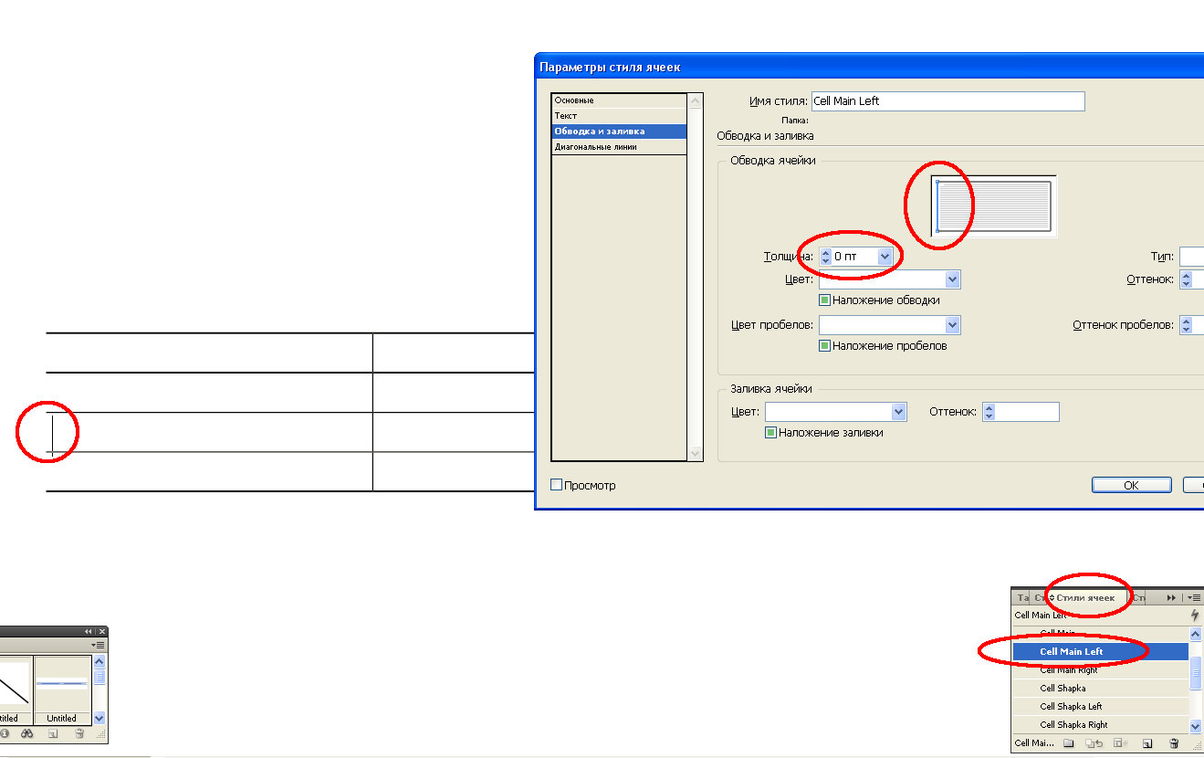

Но в любом случае: задайте в Индизайне стили таблиц и стили ячеек, применяйте их к Вашим таблицам и не заморачивайтесь :)

@Любимцев, я не предлагал их править. Я пытался разрешить недоумение ТС, откуда у него
и предложил ему способ проверить, что у него изменится, если он поменяет эти параметры в Ворде.

Я раньше так делала, а сейчас не заморачиваюсь, стили таблицы в ИД сделала.

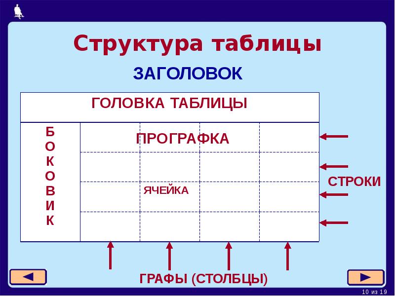

Но пусть мэтры не ругаются, так и не поняла, как можно сделать прографку для всей таблицы, всякий раз ручками лишние линии убираю *[[

Прографку... выделить нужные столбцы, и слить их
Да кто бы знал шо це таке.
Ээээ.... линеечки :) Которые не везде нужны. Старорежимная лексика, очень сорри.

Насчет прографки пояснила выше. В силу природной тупости не сообразила, как назначить стили, чтоб линеечки были только там, где надобно, лишние ручками убираю.
