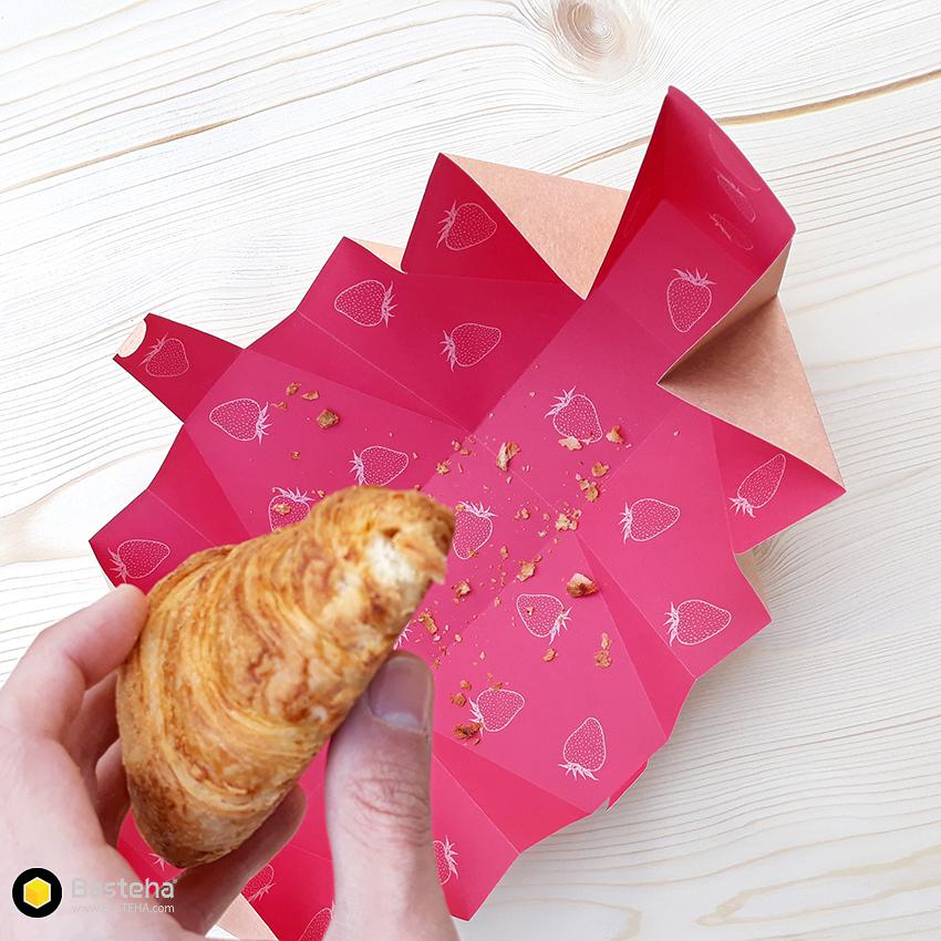

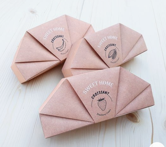

Никто не видел развертку такой?
egorus2010
12 лет на форуме
1 509
51
Автор (девушка из Ирана) за чертеж попросила 5000 $.
А в одной из типографий на Юге уже, вроде шлепают такое. :)
Но не знаю... У нас эту упаковку позиционируют для фастфуда.
Но чтобы ее собрать - нужна соображалка.
Получается оригами какое-то. часть бигов наружу, часть - внутрь.
Вряд ли на фастфуде будут возиться, складывать такое...
Пока ковыряюсь, очень сложно согласовать все сгибы и углы. Все время что-то торчит куда-то...
Я иранку спросил, в чем работает - говорит, бумага и линейка...
Но мы таким путем не пойдем )).
Не могу понять, тот же ArtiosCAD - не обновляет 3D изображение при изменении 2D?
Или не нашел?

Вам реально было бы проще вручную собрать сначала прототип-оригами, а потом рассчитать чертеж имея представление.
Раскрой тут не очень сложный.
Тем более что чертеж внешней части у вас фактически на коробке есть. Останется только разобраться со сгибами, которые внутрь прячутся.
dimonchikk
1 164
431
Артиос не совсем для таких задач. Он вроде до сих пор не научился гнуть в 3х плоскостях. Обычный gable top уже анонсировали, а вещи типа diamond curve так толком собрать не может. Т.е. по версии наших конструкторов - программно не могут реализовать эффект где надо типа сильнее прижать картон, подержать и прихватить '))'.
