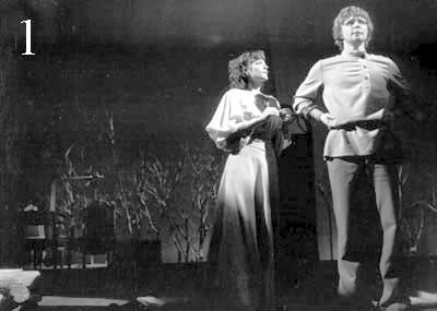

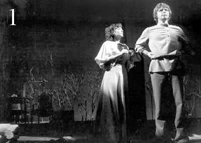

Я в Фотошопе практически новичок, и мне очень нужен чей-нибудь профессиональный совет. Проблема у меня такая. У меня есть очень много фотографий разных театральных спектаклей, которые мне нужно обработать для публикации в сети. Сканировала их я сама, наверное, наделала кучу ошибок, но возможности пересканировать уже нет :(. Все эти фотографии у меня в виде достаточно больших по размеру jpeg'ов. Чего мне хотелось бы добиться в идеале: оставить фон черным, но как-то вытащить детали заднего плана и при этом не засветить светлые фигуры на переднем плане. Плюс повысить резкость. Что делать сначала, а что потом? Можно ли как-то показать то, что на заднем плане, но чтобы эти детали не "тащили" за собой фон, который делается грязо-серым? Какие инструменты и способы можно вообще для этого использовать? У меня почти не получается достичь каких-то приемлемых результатов, но я верю, что отчаиваться нельзя, раз у нас есть Фотошоп :)). К тому же у меня есть несколько (совсем мало, увы) фотографий, которые сканировались и обрабатывались профессионалами для полиграфии и там все это достигнуто... В общем, можно ли как-то откорректировать основную массу фотографий, которые у меня есть?
Катя
Картинка 1: ничего не засвечено, фон черный, но на заднем плане ничего не видно.
Картинка 2: вот сколько всего на заднем плане есть, оказывается! Но фон серый, и передний план несколько засвечен...

Выделяй тени: Select -> Color Range -> Shadows, и затем в уровнях (Leves) правым маркером осветляй детали. Естевственно проявятся не только детали, но и дешевизна сканера, но тут ничего кроме штампика посоветовать не могу.
Извиняюсь, с файлом накладочка получилась.
Действительно, фотка очень плохая, на уровне скана и jpg-компрессии... Я бы посоветовал не пытаться вытянуть бэкграунд во что бы это не стало, а стилизовать все фотки под определенное освещение (или "стиль")...
например

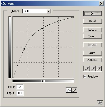

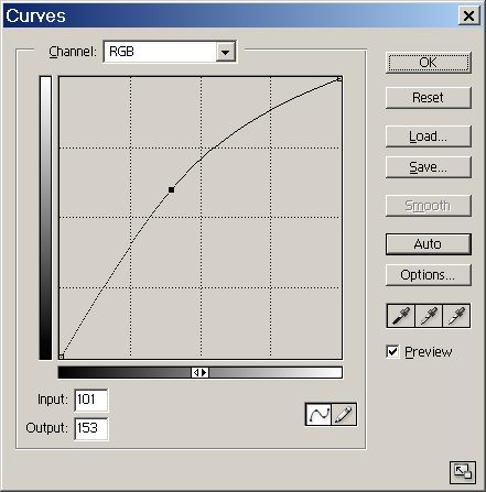

Для коррекции подобных изображений есть отличный инструмент Curves. В исходном состоянии там прямая линия. Левая часть отвечает за яркость темных точек, правая - светлых. Поднимаем кривую в левой части, оставляя ее нетронутой справа и получаем просветление темного фона. Правда, как уже было сказано, при этом вылезают дефекты сканера. Вот пример, как выглядит кривая после ее модификации.
    41.3 КБ · Просм.: 973

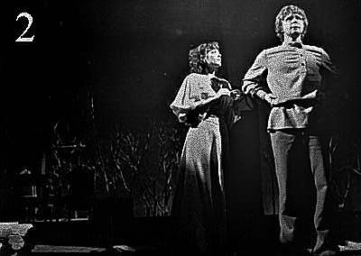

А вот так выглядит фотография после такой обработки. Потом надо инструментом Unsharp Mask добавить резкости (это я не делал).

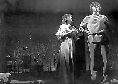

Мой вариант. Использовал кривые (Curves), smart blur, high pass.

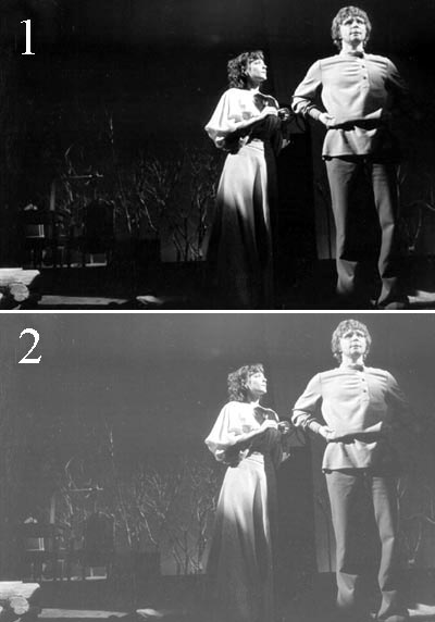

Duplicate Layer -> Equalize -> Blendig Options (Lighten, Opacity=80%, Fill=30%)->Flatten Image
пятна пересвеченные затемнил руками через Burn Tool в диапазоне Midtones большой гладкой кистью
а вообще, надо сразу после сканирования Unsharp Mask делать, я не стал, потому как jpeg-артефакты сразу вылазят, поэтому получилось несколько размыто. если сделать это сразу, получиться еще лучше.

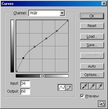

4. чуть подправляем маску кривой (см. вложение). можно перед искривлением нажать auto
