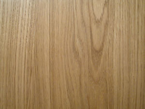

Есть 2 текстуры (в аттаче).
Помогите мне сделать так чтобы texture_01.jpg была цветом как texture_02.jpg
Только текстура должна быть именно как в 1-м файле, а цвет как во 2-м.

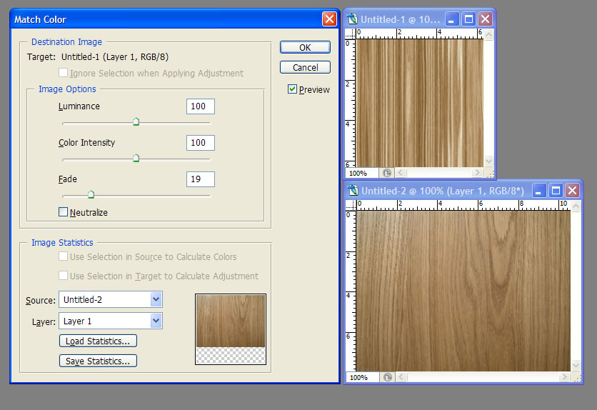

Ответ: Корректировка цвета
image->adjustments->match color
    140.3 КБ · Просм.: 1 148
andrejK спасибо огромное... понял...

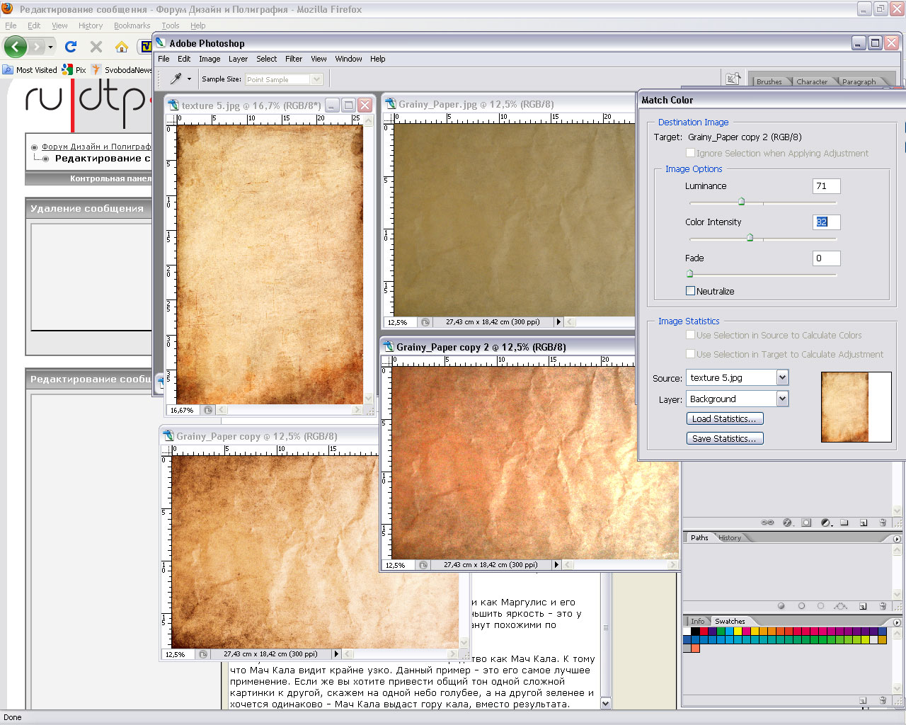

Но молвил Морж, проблема так сложна! Из-за отсутствия в ФШ настроек в HLS возникает одна и та же проблема - вы хотите изменить оттенок, а меняется вообще все сразу. Например разница очевидна - одна картинка гораздо светлее другой. Попытка уравнять приведет к тому, что резко поднимется насыщенность, света заблестят даже при активном снижении констраста кривыми.
Корректировать в Лабе может только такой зомби как Маргулис и его адепты. Но если вы переведете в Лаб чтобы уменьшить яркость - это у вас получится и практически сразу картинки станут похожими по оттенку.
К чему это все если есть такое сказочное средство как Мач Кала. К тому что Мач Кала видит крайне узко. Данный пример - это его самое лучшее применение. Если же вы хотите привести общий тон одной сложной картинки к другой, скажем на одной небо голубее, а на другой зеленее и хочется одинаково - Мач Кала выдаст гору кала, вместо результата.
На снимке две текстуры бумаги с разным оттенком и контрастом. Слева - цель, справа - источник, внизу - ручная коррекция, внизу справа - то, что пытается сделать Мач Кала. После него надо еще корректировать и все равно максимально похоже не будет. А в примере - обычные текстуры. Вот и думайте головой.
