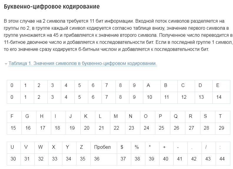

Utf-8 насколько понял. Далее каждому символу соответствует свое десятичное число символы разбиваются по парам и по определенной формуле (умножаются-суммируются и переводятся в двоичное значение, но это только контент, там еще служебная информация...

Кстати судя по алгоритму построения QR кода, если в экст. не предусмотрена таблица символов на кириллице, то он в принципе не сможет сформировать код. Сразу и проверил... я был прав, среди квадратов латиница местами он тупо считает по таблице латиницы все что ни скорми :)
Gad
2 656
1 236
Ну вот так
Есть еще универсальный метод там как раз кодировка имеет значение, но фиг его знает какой метод в этом экст. применили...
универсальный способ кодирования, которым можно закодировать любые символы. Единственным недостатком метода является относительно низкая плотность информации. В этом случае текст кодируется в любой кодировке (рекомендуемо в UTF-8) и полученная последовательность байт берётся в неизменном виде.
Взято отсюда
