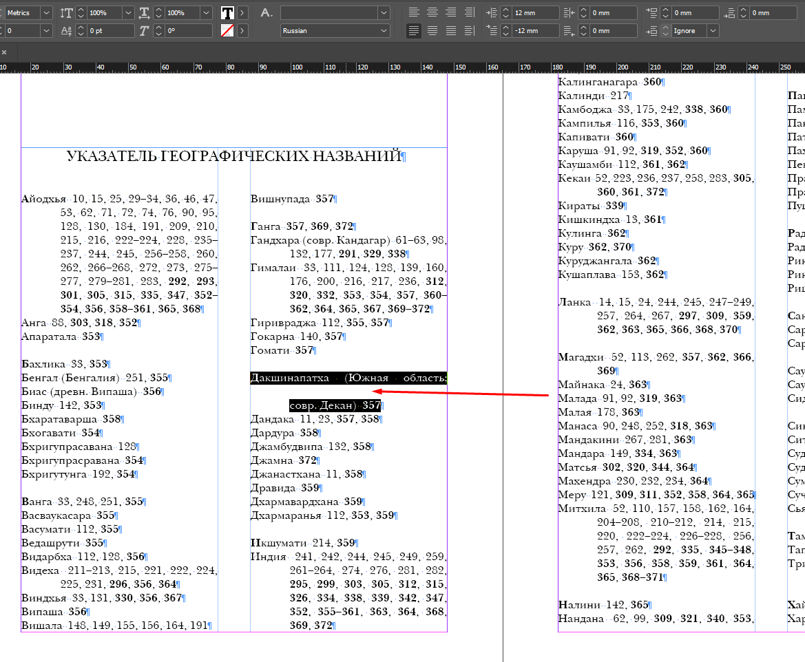

Если это не откуда ни возьмись проникший символ, имеющий отличный от основной текста межстрочный интервал, то это может быть результатом некоторого количества настроек (или отсутствия оных), каковые, помноженные на ID2022, привели к данному плачевному виду. ID CS3 не поддерживал заголовки по ширине двух колонок, и это печалило, правда?
Вначале нужно разобраться по стилями абзаца, с привязкой строк к базовым линиям, свойствами Keep Option параграфа, удалением стилевых отличий отдельных символов, удалением двойных пробелов и заменой их на какой-нибудь более подходящий по ширине white space, а там уж, того гляди, всё само и исправится.
"Космические дыры" случались от объектов, обтекаемых текстом, расположенных на скрытых слоях, если в настройках этих слоев была включена галочка "Suppress..."
