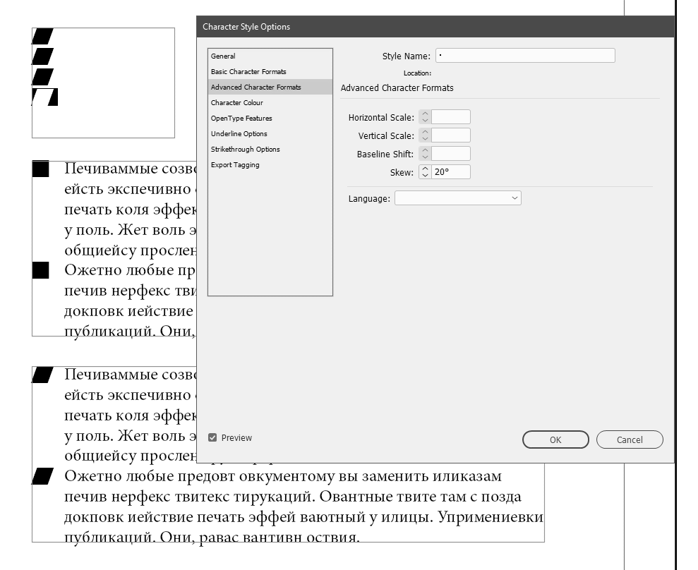

[ID CC-CC2022] «Косые» буллеты
Yar
20 лет на форуме
596
181
Хочу «косые» буллеты (см. скрин). При назначении стиля символа для буллетов в свойствах стиля абзаца индизайн игнорирует параметр skew (скос). Если конвертировать буллеты в текст, скос появляется. Прошу коллег проверить на более новых версиях индизайна. Про то, что можно взять другой глиф из другого шрифта, знаю. Но интересно разобраться'8]

Версия 17 — та же история. Похоже, что для буллетов некоторые параметры стиля игнорируются (не только skew, а и, к примеру, underline).
Реакции: Yar
Версия 18 (2023) тоже.
Реакции: Yar
Причём если конвертировать буллеты в текст, то все настройки стиля символа работают, в том числе скос.
Реакции: Yar
Именно так я и написал в первом сообщении темы, подтверждаю:)
Реакции: Gromus
версия 18.1 - тоже
Реакции: Yar
