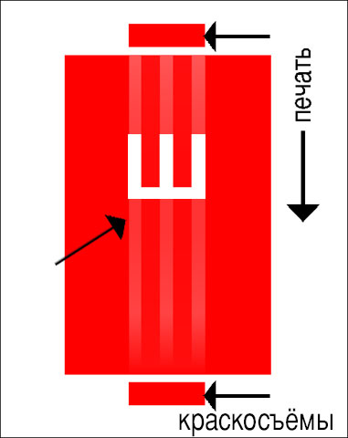

Вот пример классического шаблонирования:
Если у печатной машины не могут правильно настроить увлажнение и нет дополнительных накатных валов с осевым ходом, тогда от него избавиться полностью практически невозможно. кроме как:
Flame сказал(а):
...может помочь поворот спуска на 90 градусов...
и то не всегда.:)
А краскосъёмы его уменьшают. На мой взляд, расположение их в клапане или хвосте не имеет значения, потому как шаблониронирование распространяется на весь диаметр вала. Лучше всего изменить макет...:) и исключить возможность его появления.
(всё это мои личные домыслы)

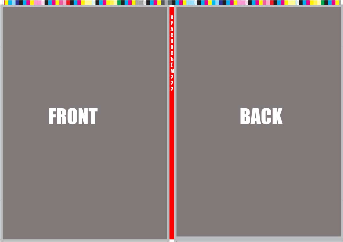

Как мне подсказалии, что на самом деле происходит не шаблонирование (оно идёт ВДОЛЬ печати) а эмульгирование (Образование эмульсии печатной краски с водой, вследствие попадания в краску увлажняющего раствора. Приводит к возникновению полос и разводов на оттиске, снижает его интенсивность и др).
Уточню задачу - машина, не самая дешёвая (Heidelberg Speedmaster 52-4 c СР 2000).Не хотят они печатать со своим оборотом А4 4+4 - говорят "идёт шаблонирование".На вопрос - "какое шаблонирование? Лицо идёт по одним зонам, оборот по другим", отвечают - "они не являются независимыми, и всё тут" :(
Вопросы
1. Что же происходит? Шаблонирование или эмульгирование? (Склоняюсь ко второму)
2. И если увеличить расстояние между лицом оборотом и воткнуть краскосъём как я указал на схеме (размеры доли листа в принципе позволяют - 448х318) может ли это помочь?

а по-моему в гейделе красконожи разрезные. вроде как.
если у них система красконожей раздолбана, то я так понимаю, краскосъем, который вы указали, не очень-то и нужен, достаточно разнести лицо и оборот между собой на расстояние порядка ширины одной краскозоны (если ширина печатного листа позволит)
в притык на самом деле - 520/16(вроде столько красочных зон)=32.5 мм длина одной зоны.На эту долю листа можно максимально раздвинуть на 12 мм.То есть эффект полностью не исправить, но наверно уменьшить можно.
