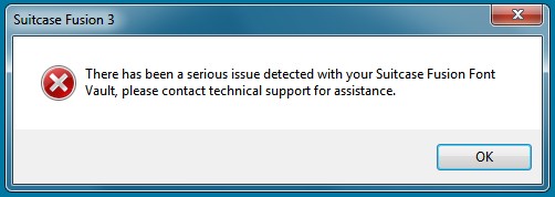

Дано: Win 7, CS 5.5
Ситуация: неизвестно как, но "слетел" Extensis Suitcase Fusion 3. В процессе деинсталяции и при новой инсталяции каждый раз пишет такое:

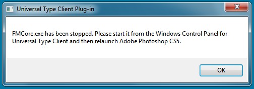

Photoshop с установленным ESF3 выдаёт такое:
Без установленного ESF3 такое:
Долго не парился и поставил FontExplorerX.
Как теперь убрать хвосты ESF3 в загрузке фотошопа?
Ответ: Креш Extensis Suitcase Fusion 3 и последствия
http://forums.adobe.com/message/3544178#3544178
"it was the Extensis Suitcase trial failing to remove C:\Program Files\Adobe\Adobe Photoshop CS5 (64 Bit)\Plug-ins\Automate\ExtensisFontManagementPSCS5x64.8li"

У меня подобное случал не однократно. Если еще интересует, рассказываю свой рецепт. Extensis создает папки:
  • Suitcase Fusion 3 Logs\
  • Suitcase Fusion.fontVault\
диск писать не буду потому как с помощью fmcore-prefpane.exe я могу указывать где создавать выше указанные папки. И не только, я могу останавливать и запускать, на случай краха. Проще говоря, беру управление над службой fmcore.
Предлагаю следующий рецепт!
ДАНО: удаляем не только Extensis Suitcase Fusion 3, но еще эти папки. И прошустрить папку пользователя.
СИТУАЦИЯ: Устанавливаем программу. Но пока не запускаем. Переходим c:\Program Files (x86)\Extensis\Suitcase Fusion 3\fmcore-prefpane.exe и его запускаем. Указывать лучше корневой. Быстрее кешировать шрифты будет, разумеется еще лучше на SSD накопитель привязать.
При деинсталяции в Program Files нет его полностью.
Приблизительно где они должны быть и что в них? И можно ли каким-то деинсталятором подчистить автоматом хвосты как на МАСе (как же я скучаю за 9.1.1 - куда положил прогу, там она и будет со всеми преференсами и тд и тп)?
В папке Фотошопа надо было искать плагин для Фотошопа, а не Fontvault, это был ответ на вопрос как "убрать хвосты ESF3 в загрузке фотошопа".
Здесь смотрите где искать папки и их удаляйте
http://www.extensis.com/support/kno...t-vault-from-one-computer-to-another-windows/
Сы-па-си-бо :) поборол.
