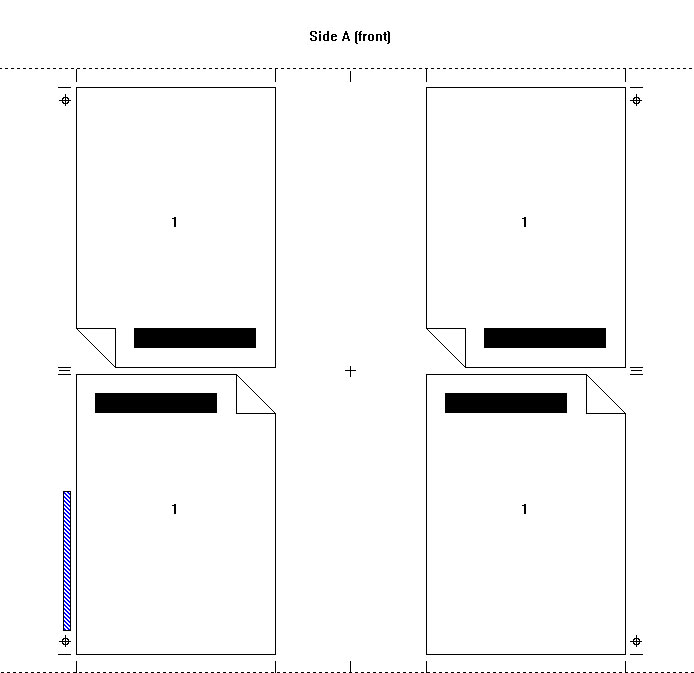

Доброе время суток.
При спуске полос в Preps (v 5.2) автоматически проставляются метки
фальцовки - кресты.
Вопрос - где "это" отключить?
Спасибо.

Ответ: Кресты фальцовки в Preps
Заходишь в Темплейт.
Тыкаешь мышой "между" страницами - потом Ctrl+i - и говоришь - отключить метки :)

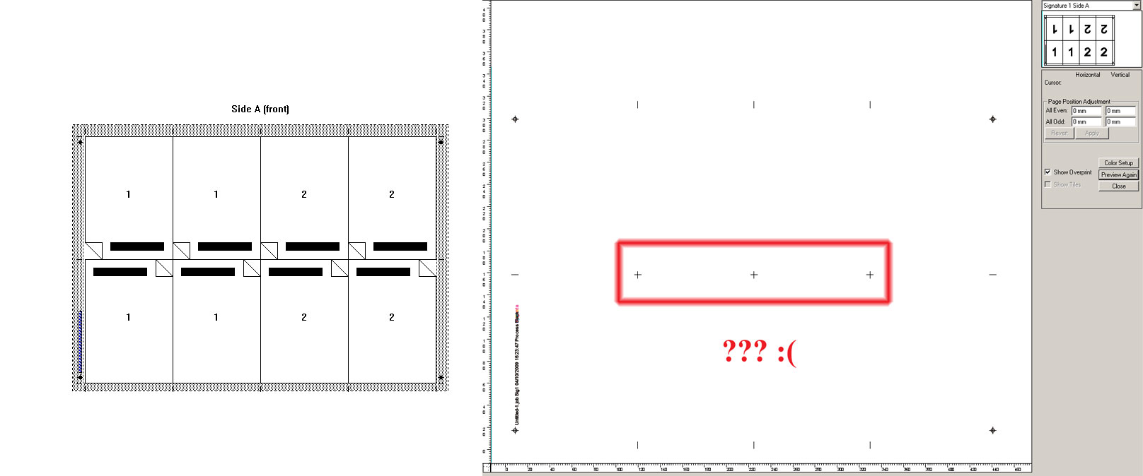

Lezvie
Блин!
Калдун однако.
Спасибо :)
Это для конкретного gap. Для всей сигнатуры сразу -- Ctrl+M, length of fold mark = 0
