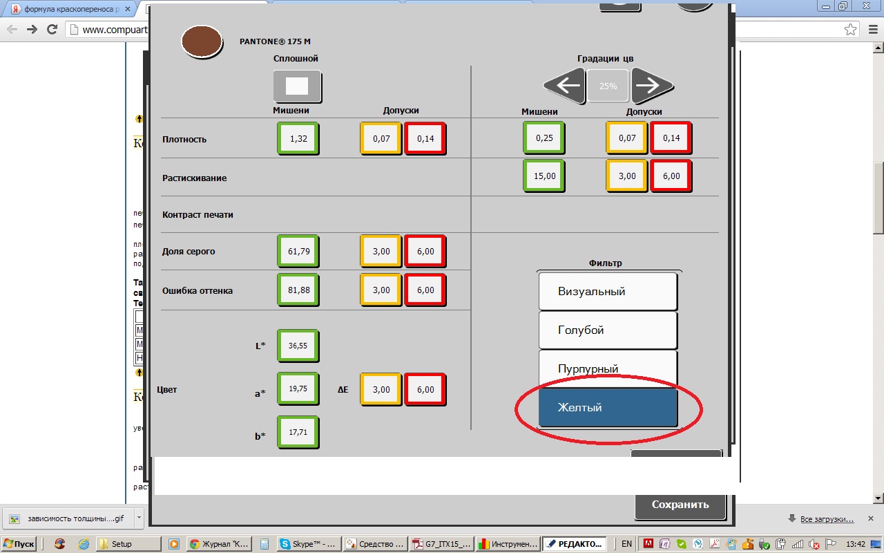

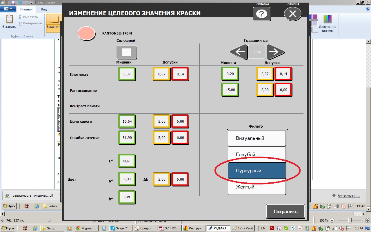

К сожалению не все печатники умеют переключать фильтры, даже когда работают с пограничными пантонами, где автомат путается за каким фильтром вывести показания.
Эта тема от 2008 года.
Не могли бы вы пояснить фразу. В сканере X-Rite IntalliTrax для каждой краски можно выбрать 4 фильтра. Visual> Cyan> Magenta> Yellow.
При создании цвета сканер сам выбирает тип фильтра исходя из Lab координат. Пример для красок с соседними номерами 175 и 176.
