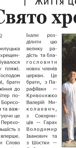

@Oleksandr, фотографии заверстаны случайно, некоторые колонки из-за этого посыпались. Полно висячих предлогов, цифры оторваны от значений и т.д – нет технической редактуры и корректуры. Дизайн лого и, вообще шапки, не годится для газеты духовной направленности, это скорее заводская многотиражка. Использованные гарнитуры из разных опер.

Я не так давно начал заниматься, я больше филолог, чем верстальщик, но хотелось бы делать хорошую газету, если Вам не трудно, распишите более шире ваши замечания. Заранее благодарен.

@Oleksandr, на таких узких колонках верстать без переносов и с выключкой по формату - очень плохо. Вам самому глаз не режет, как текст рвётся?

@Oleksandr, дизайн лого и шапки вашей газеты должен иметь гуманистический характер. Я бы рекомендовал именно антикву, можно не гуманистическую, но антикву.
Нужно тщательно подобрать пару шрифтовых гарнитур. Теория и примеры, еще.
Фотографии верстать в границах колонок.

Подписи под фотографиями не единообразны, кавычки по тексту разные, нижние линейки на полосах с колонтитулами хорошо бы побольше отбить от текста. Во фреймах с рамками стоило бы увеличить отбивку внутреннего текста от рамки.

Вот ещё смотрите. Серые колонки в рамках на полосах 2, 7, 9-11. Как они сочетаются с нижними линейками? Да, везде по-разному и везде некрасиво. Может, стоит нижние линейки на этих полосах уменьшить до двух колонок? Низ рамки - это зрительно продолжение линейки, и даже межколонный зазор между линейкой и рамкой этому не помешает.

1) постарайтесь, чтобы заголовки не прилипали к верхним колонтитулам. Особенно это заметно на полосах 8 и 10-11. Эти заголовки должны быть ближе к тексту статьи, чем к верхним элементам оформления полосы. Вообще, побольше воздуха на полосах;
2) в тех стилях абзацев, где у Вас используется CapsLock, делайте больше межсловные пробелы - в параметрах стиля это "желательные" интервалы в настройках выключки. Вместо 100 % поставьте 120;
3) возможно, это моя вкусовщина, но всё-таки скажу: я очень плохо отношусь к такому методу текстового выделения, как нижнее подчёркивание слов. Вот зачем оно у Вас используется для указания автора? Там у Вас уже есть и БолдИталик, и Италик - а андерлайн в том виде, как у Вас, смотрится топорно. Можно было бы придумать линейку как элемент стиля абзаца - это другое дело, но это надо смотреть в гармонии с остальными элементами оформления. А андерлайн в тексте - это хорошо было для пишущих машинок, где не существовало альтернативы, но не для типографики с огромным количеством более выразительных средств выделения! ИМХО, не более.
