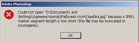

Попался в руки файлик - см. аттачь. При попытке открыть его Шопом получаем сообщение об ошибке - тоже в аттаче. ACDSee великолепно просматривает. Если просто пересохранить то открывается.
Человек говорит что просто купил компакт на котором таких большинство.
Как решать проблему понятно. Интересно каким софтом такая фигня получается и можно ли их легко отделить от нормальных чтобы тупо не пытатся их открывать?
vconst/
читайте внимательней...

Действительно, в коннце - F1 80. Но открывается во всяких вьюверах без проблем :confused:
Кроме того у него два заголовка - начинается с FF D8 FF дальше стандартный JFIF, а затем со смещением 2B8 снова начало стандартного заголовка JPEG-а. Если отрезать первый то получаем вполне читаемый Шопом файл, правда очень маленький - как превью :confused:
Похоже действительно недоконвертированый какойто програмой JPEG.
Ха... Удосужился его внимательно посмотреть в вьювере - нижняя половина действительно покоцаная. Так что скорее всего прав faortto
Кстати корел его тоже открывает.
Ладно напишу утилитку - будет ловить по неправильному концу и двум заголовкам.
