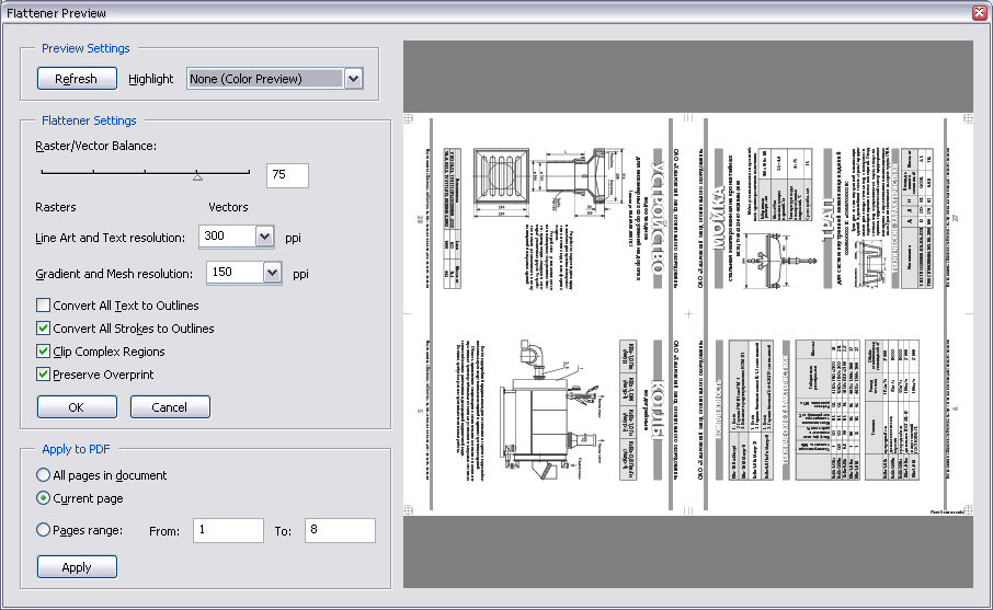

В 7-м Acrobat-е шаги 2 и 3 сводятся к вызову вот этого окна.
    34.8 КБ · Просм.: 1 574
Ответ: "Кривой" текст в PDF
Не понял. Это, когда сохраняешь в *.ps и там (диалоговом окне Save As) жмешь Settings->Transparency Flattening, вылазит такая байда? Что-то странно... надо обзаводиться 7 версией.
Нет, это просто вызываешь на экрна, делаешь нужные установки, нажимаешь Apply и сохраняешь обработанный PDF-файл командой Save (Сtrl+S). Всё.
Для пущей надёжности можно сохранить файл как PDF/X (через Preflight).
