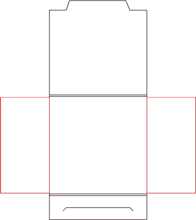

Вероятнее всего, то что обозначено красненьким, просто потерялось...

Ответ: Крой коробки для CD
Тогда понятно. Я еще и открывал Акробатом :(
Ничего там не потерялось.
Это специально упаковка для А4.
Диск вставляется в прорезь, а сверху в ту же прорезь вставляется крышка. Диск не вывалится.
Упаковка очень проста в изготовлении, когда нужно оперативно, можно без скругленных краёв.

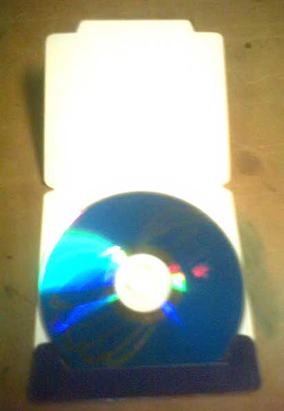

    35.8 КБ · Просм.: 975
Хм... А диск не портится от трения о край бумаги?
JAW, он там неподвижен, а в сидюке он быстрее протрётся.
Попробуй, сделать — 3 минуты делов.
Бумага 250 г., кидаешь картинку и на принтер.
Я клиентам так диски с заказами отдаю.
