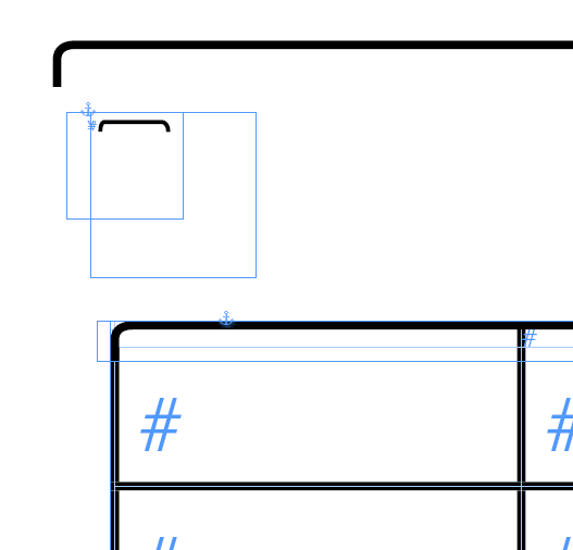

Можно попробовать делать таблицы так, чтобы первая и последняя строки были с помещённым (например через anchor) туда вектором, изображающим собственно скругления по углам.
Если есть заливка, то сам объект будет чуть посложнее и всего.
Впихнуть его под anchor можно легко. Отследить только аккуратно вертикальные линии в таблице (чтобы объект их не заслонил). Но это уже детали.

Ответ: Кругление углов у таблиц в индизе
Этот способ еще менее пригоден чем помещение во фрейм. Всё сдвигается, ручная доводка нужна постоянно, при заливке рядов появляются белые полосы. Короче фтопку :n)
Проще сделать всю работу, а окончательной доводкой сделать скругленные фреймы. Причем не обязательно помещать в них таблицу, можно просто поверх забабахать (края таблицы не обводить).
Ясень пень, что этот способ для однотипных таблиц. Если шапки идентичные (по поводу заливки), то никаких полос не будет. Если ширина одинаковая (как правило в отчётах), то опять же - никакой доводки. Если есть 2-3 типа таких таблиц, то можно сделать 2-3 шаблона и уже туда вбрасывать материал.
Ну не скажите. если таблицы одинаковой ширины, то пара стилей и все будет красиво!
