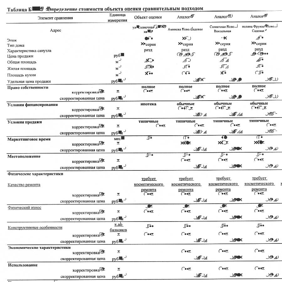

При сборке документа дистилицца таблица из Excel, которая потом вставляется в общий документ. И вот при печати, иногда, через раз, принтер (или акробат) выдаёт вот такое (см. файл). Как бороться, так как это утомляет?
    102.7 КБ · Просм.: 1 019

Я наверно не точно сфомрулировал вопрос...
Стоит сдьмой акробат, у него принтер называицца Adobe PDF (ну, сиречь тот же дистиллер). Из Excel делатеся табличка с установками стандарт, потом она вставляется же в пдф в общий документ, сделанный в пдф из Word. Потом всё это безобразие проходит оптимизацию средсвми самого акробата и -- при печати ИНОГДА именно эта страничка из EXcel вот тами образмт печатается. Стариницы из Word распечатываются нормально.
Вобщем -- с кем бороться-то?
Ответ: Крякозябры при дистиляцции из Excel
Это как раз сиречь PS-принтер - все настройки такие же и там же - Настройки > Принтеры
В Standard как раз 14 шрифтов в списке Never Embedd.
1) В настройках Distiller-а: Embedd all, убрать все (14) шрифты из списка Never embedd
http://forum.rudtp.ru/showpost.php?p=163527&postcount=2
