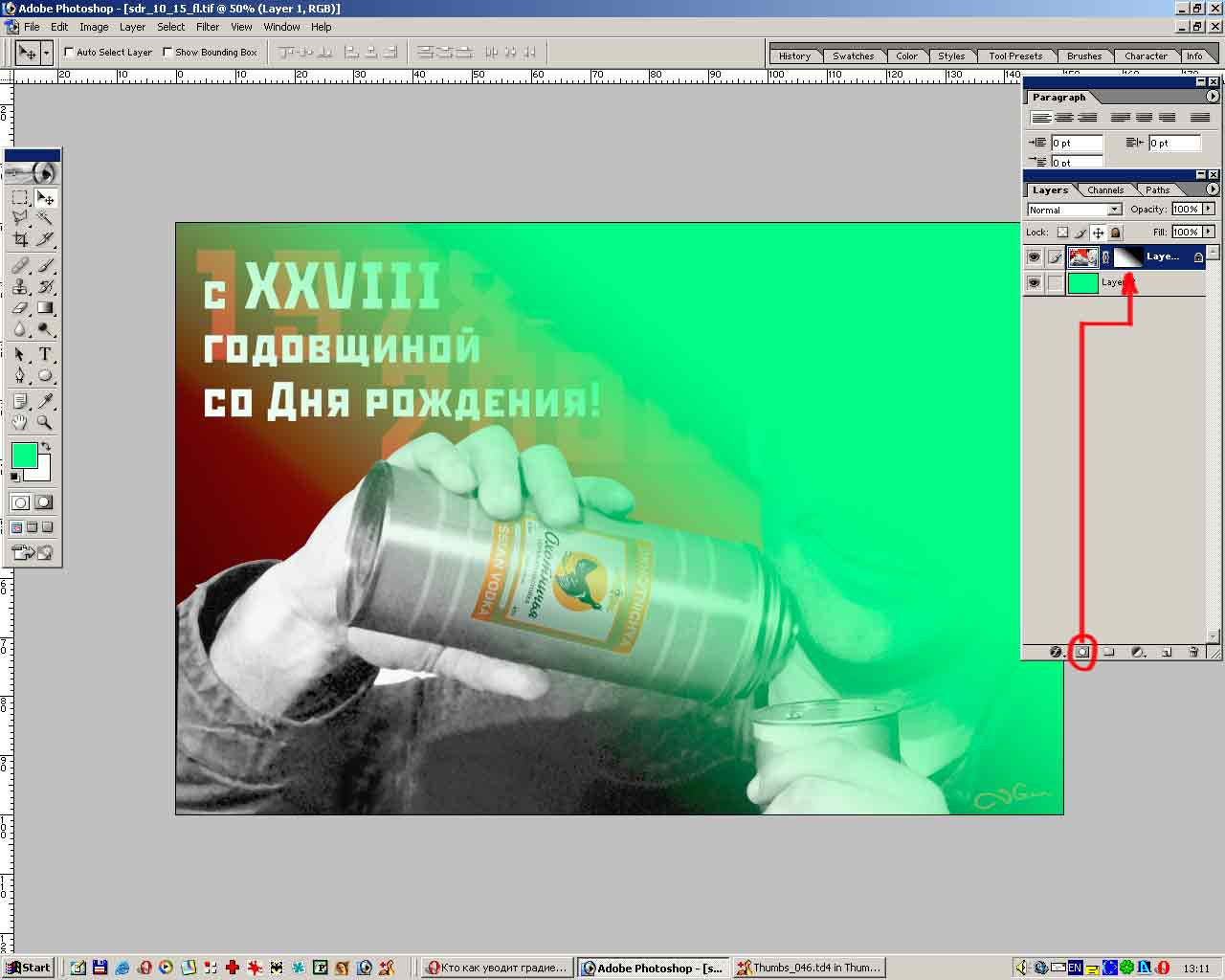

Layer mask и на нее градиент. Потом psd линковать в программе верстки.
    71.2 КБ · Просм.: 890
