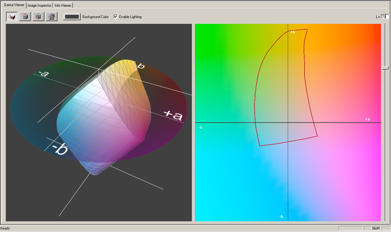

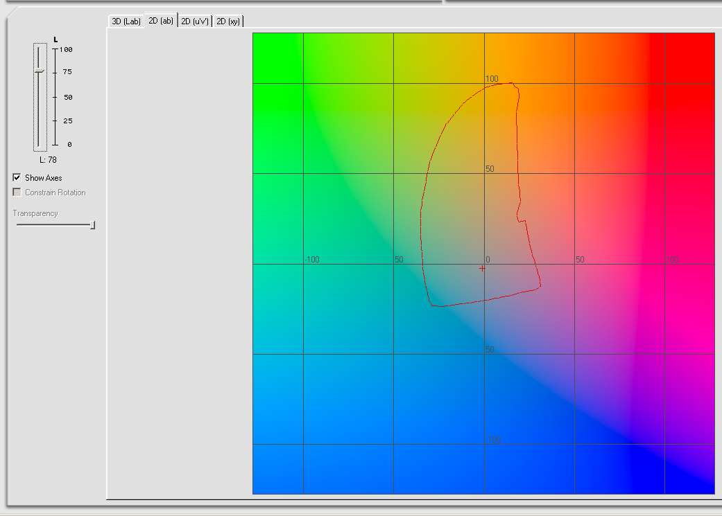

Построили мне профиль принтера в PM 5.0.5, считывали патчи i1. (Принтер - Эпсон 220, чернила ИнкТек, бумага - Эпсон Премиум Глосси). При просмотре профиля в ProfileEditor обнаружил, что начиная с L=78 появляется резкая "выбоина" со стороны красного. Открыв то же профиль в Monaco GamutWorks 4.8 ничего такого не увидел - все гладко. Вот и думаю, что это было - дефект считывания (считывали один раз в стрип-режиме) или норма. И почему не видно в Monaco GamutWorks?

Можеть теперь картинки видно будет.
    209.3 КБ · Просм.: 1 026
    74.5 КБ · Просм.: 1 023
Ответ: Кто прав, Monaco GamutWorks или ProfileEditor?
О причинах происшедшего можно только гадать. Вероятно, что Монако "зализывает" данные при построении фигуры охвата, а РЕ строит "честно". Однако ни самоя выбоина, ни ее место по L*, не вызывают беспокойства и не никак не отразятся на качестве изображений.
