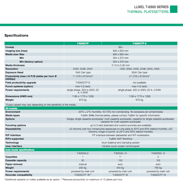

2. Environment 23°C ± 2°C Humidity: 40-70% non-condensing. No excessive air contaminates
P.S. Я бы на вашем месте пока ничего не запускал, а искал полноценный сервис.
