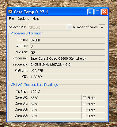

Хм, вот тут задумался, а не могут ли датчики врать? При 40-35% нагрузке на ядрах за +90 зашкаливает, на крышке Эверест показывает +72. По идее критическая для него +71, дальше защита срабатывает. Но вот рукой тепла не чувствуется, хотя +62 видюхи вполне ощутимо "наощупь" :) . Может дело не в кулере?
Ответ: Кулер для Q6600?
TRANTOR сказал(а):
Могут. Чтобы удостовериться более достоверно, нужно посмотреть CoreTemp-ом.
К сожалению не врут
TRANTOR сказал(а):
Дело - табак.
А что там с термоинтерфейсом-то? Смазано? Нормально ли?
Опыта с этим маловато, но на взгляд нормально. Кулера Залман под этот сокет пропали все в продаже
