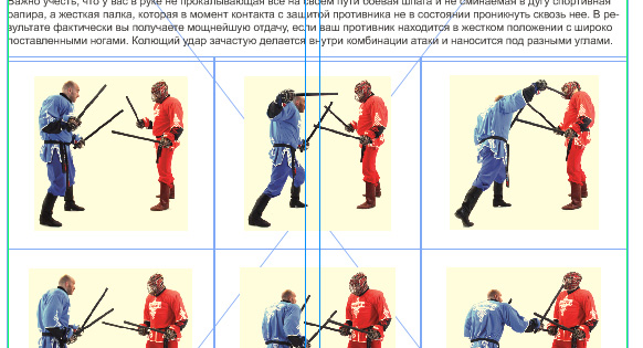

Тут дело не в профиле, имхо. Желтят именно тифы вставленные в кварк под ХР. См. картинку.
Если эти же самые тифы вставлять на другом компе под 7-кой - все в порядке, все белое. Уточняю: в самих тифах под человечками фон белый (если в шопе открывать).

Удалите профиль монитора в операционной системе.
На моей памяти так Самсунговские профили себя вели, может быть и ещё какие то.
Реакции: Kolyas
Помогло! Коллеги, спасибо огромное!!!!! Профиль был и вправду Самсунг и монитор тот же.
Но удалить его винда не дает почему-то. Просто добавил туда для пробы АдобеРЖБ1998 и сказал "использовать по умолчанию" вместо самсунговского - и вопрос решился, УРА!!
