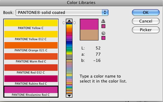

А можно "ламерский" вопрос? А вот это тогда что, на принтскрине, это намеренная дезинформация от Адобы, или ей неправильные данные передали? Или только наивные люди, вроде меня, верють Адобе? К примеру, в Вашем фрагменте текстового файла PANTONE Rhodamine Red C : 53 78 -14, а если верить color picker, то 53 77 -16.

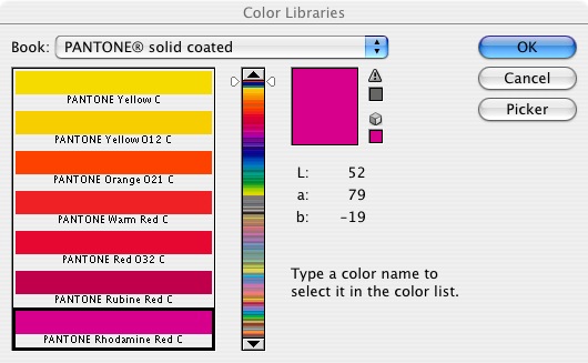

ShopoSapiensF, а в какой из адобов следует верить?
Мой говорит вот что:

Уже не раз выясняли, что однозначных занчений Lab для пантонов нету. Общедоступных, по крайней мере.

Но разница между всеми этими вариантами много меньше допуска печати, потому мне кажется не так это и страшно.

Обратите внимание, что в качестве примера я привел кусок файла библиотеки PANTONE Process Coated, а Вы зачем то, сравниваете эти данные с совершенно другой библиотекой PANTONE solid coated. Заодно попробуйте получить более или менее адекватные данные значений lab как раз таки через Color Picker и именно для библиотеки PANTONE process coated.

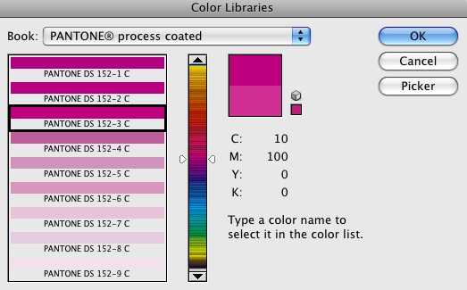

Я просто хочу разобраться - не поверите, но конкретно в моем фотошопе :) в библиотеке PANTONE Process Coated пантона с названием PANTONE Rhodamine Red C нет и в помине ')))' К примеру, если взять лаб-значения из вашей таблицы, то пикер выдает некий PANTONE 152-3 С, и все до единого пантона в фотошоповской библиотеке PANTONE Process Coated названы таким образом. И значения Lab для них отсутствуют, только CMYK. Никому верить нельзя '%))'

И не должно быть.

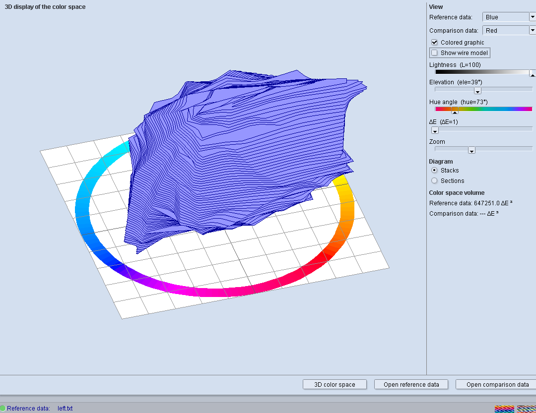

Хм... Совершенно некорректная попытка подсунуть в ColorTool, на скорую руку сляпанный, якобы файл измерений, тем не менее, выдала такую форму тела цветового охвата и цифирку 647251 кубических dE для веера PANTONE solid coated…
P.S. Ерунда наверное полная?
