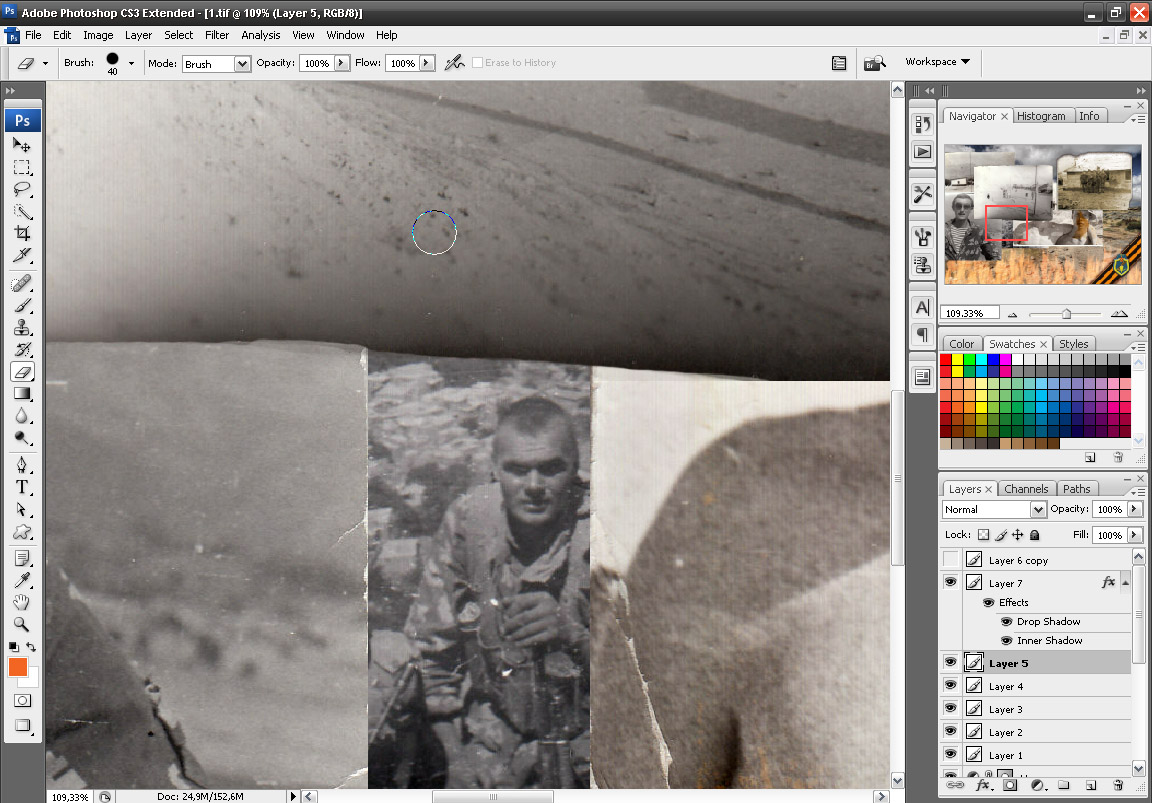

Ластик с настройками как на скриншоте (все настройки стоят на сотне, прозрачность не убирала, ничего не меняла) стирает так, как будто у него Flow 25% выставлено. Чтобы стереть какой-то фрагмент полностью, нужно 4(!) раза по нему ластиком поелозить :) а ведь не всегда точно в то же место попадешь... Понимаю, что можно маской работать, но очень интересно все-таки, почему так вышло... Может, кто сталкивался?

ну по скрину судя все верно стоит, попробуйте задать брашу 50% прозраности а потом 100% опять, может просто баги

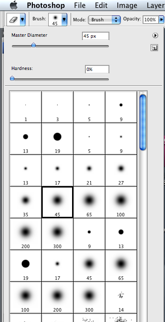

Допер.. у вас выбран тип ластика неправельный, ткнитесь слева сверху в другие браши и меняйте там размеры, у вас выбран ластик как пуливизатор :)

проверила :) с любой формой кисти и любой жесткостью такая фигня...
