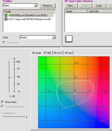

Число замеров не ограничено.Ниже охваты профайлов ,сделанных в ПринтФикс по 225 патчам и по замерам 343 патча в МР.
    36.9 КБ · Просм.: 1 097
