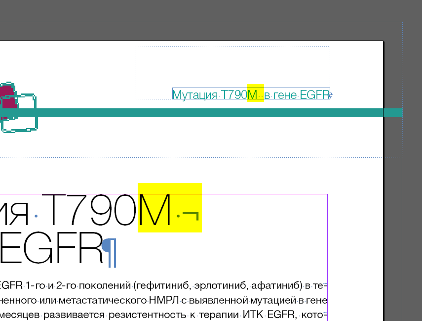

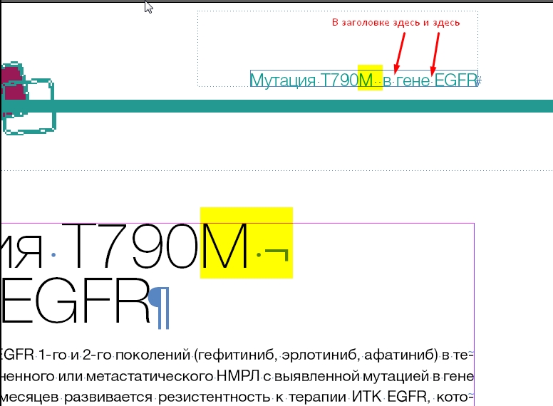

Создал в колонтитуле на мастер-странице Running Header на основе Paragraph Style.
При вставке Forced Line Break в ключевой абзац текста в этом месте текста в колонтитуле появляется дополнительный пробел.
Интересно, что это проявляется только в колонтитуле той страницы, где находится ключевой абзац. На последующих страницах, если текст в колонтитуле не меняется (ключевой Paragraph Style не встречается), лишнего пробела нет.
Во избежание дублирования информации колонтитул на стартовой странице подраздела пока закрываю плашкой, поэтому можно считать, что локально проблема решена, хотя и «на соплях-веревочках». Но что это – глюк старой версии и повод обновиться?
