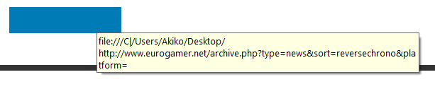

Подскажите пожалуйста, почему при создании интерактивной ссылки, к адресу ссылки прицепляется еще информация, ведущая на рабочий стол (что-ли)
Вот так это выглядит в готовом документе, например:
Синий прямоугольник - это кнопка, все, что после http - ссылка, а вот откуда берется то, что до?

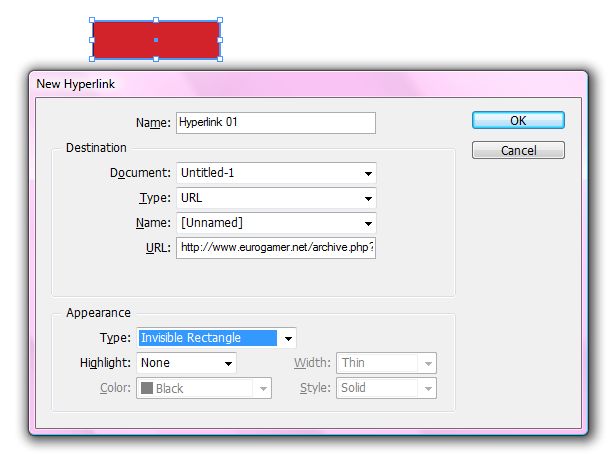

Индизайн CS3. Нажимаю правой кнопкой мыши -> Interactive -> New Hyperlink. Далее как на картинке:
Всегда вставляю таким способом, и первый раз с таким столкнулась. Одни ссылки вставляются нормально, а другие с таким вот хвостом. Причем если в самом индизайне нажать на "Go to hyperlink destination", то переходит куда надо. То есть получается, лишняя информация добавляется при конвертировании? Почему же так происходит и главное, как от этого избавиться':('?

Путем проб удалось выяснить, что если у тех ссылок, к которым добавляется лишняя информация, удалить http:// и оставить только от www. и дальше, то такая ссылка начинает работать корректно. Я имею в виду окошко New hyperlink, поле URL. Однако я не думаю, что это правильное решение проблемы (или правильное?) и не очень удобно при огромном количестве ссылок, поэтому хотелось бы все же узнать мнение экспертов. (Хотя в виду того, что документ уже надо сдавать, то и это может спасти)
