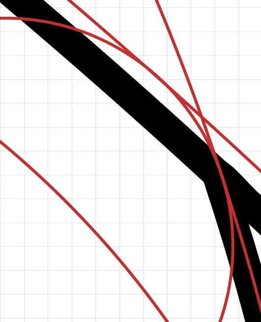

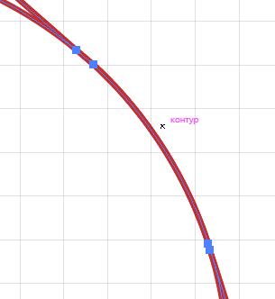

Добрый день.

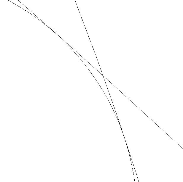

Сегодня столкнулся с проблемой, при создании логотипа с помощью кругов появляются лишние точки, которые деформируют контур. Я полагаю это происходит из за недостаточно точной подгонки окружности к другим контурам.
Начну с того, что я не имею какого либо образования в сфере дизайна и в целом иллюстратором владею на низком уровне, поэтому не судите строго. А так же снизу будет много воды!
И так, началось всё с того, что я открыл для себя сетку, а точнее даже её редактирование под свои цели и в целом она помогает, когда нужно поставить круги без какого либо угла, но когда дело доходит до более сложных ситуаций, использование сетки уже не приносит желаемого результата.
Моя логика была такая, раз сетка не помогает, значит нужно подгонять в ручную. И для этого я уменьшал шаг передвижения с помощью стрелок. И в какой то момент, дойдя до абсурдных единиц сотых частей пикселей, я осознал, что это не приносит какого либо результата. И нужно работать с каким либо привязками или возможно скриптами, но нужных привязок я не нашёл, а о скриптах подумал в момент написания этого текста.
Вопрос:
Как правильно (и главное точно) подгонять круги под контуры в случае когда размер и форму кругов менять нельзя. (Это обусловлено тем, что я использую круги фиксированных размеров (которые +- соответствуют золотому сечению)).
Скриншоты приложу.

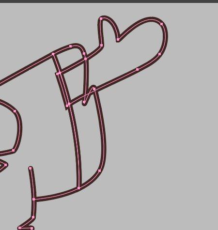

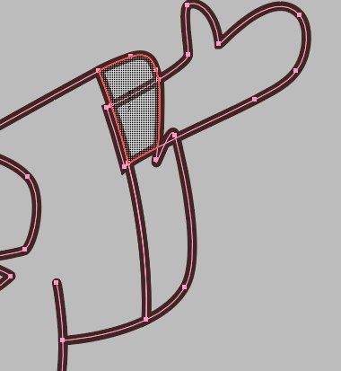

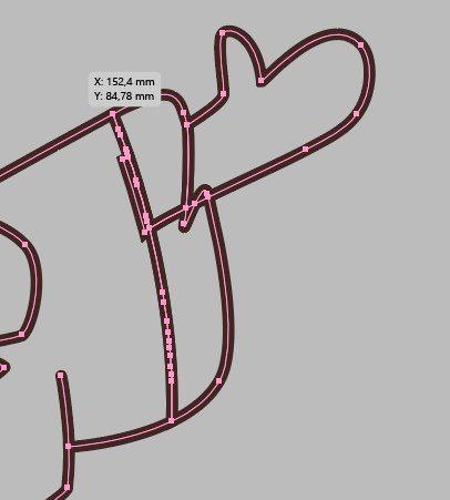

В целом у меня недавно была похожая проблема, но там целиком и полностью был виноват иллюстратор, причем эта ошибка была в 2016 версии и осталась по сей день. Как я понял, это происходит из за идеального пересечения 2х контуров и решилось отключением одного из контуров.

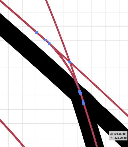

В переводе на простой человеческий язык первого поста - вы не можете руками провести касательную к окружности с точностью до долей микрона? Решение проблемы - лечить перфекционизм или воспользоваться скриптом, как вариант - добавить узел на окружности и липнуть прямую к этому узлу.
Суть бага из второго скриншота я, сколько не разглядывал вашу головоломку, понять не сумел. Меня терзают смутные сомнения, что возможно , это и не баг и иллюстратор не виноват.

Сходу не припомню, но по моему автор - расовый японец. Вы сперва попробуйте по моему совету узел на окружности поставить а то может и без скрипта решатся все заботы

Вы имеете ввиду поставить точку, и привязку к точке? А как определить где ставить эти самые точки?
Реакции: SnopSnapi
В том месте где вы касательную провести хотите, разумеется
Я вчера пробовал нечто похожее сделать, но у меня не срабатывали привязки к линиям, когда я хотел "всунуть" круг в эти самые линии(касательные). Какие привязки отвечают за это?
Так вы сразу б и сказали что вам не касательные провести надо а вписать круг в линии. Это совсем другая задача

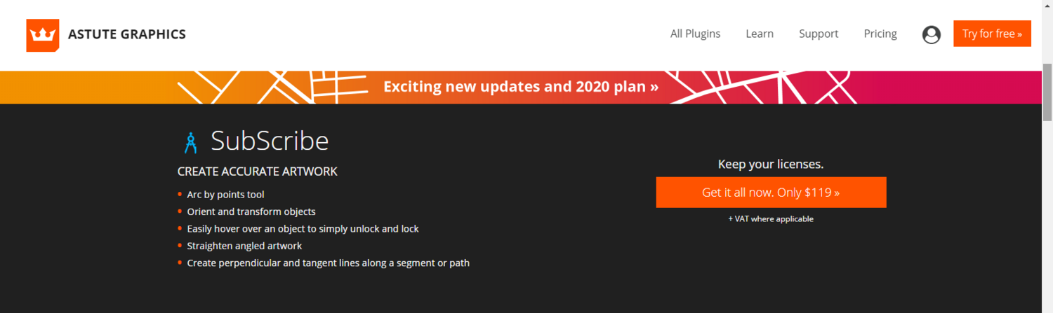

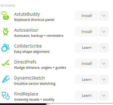

Вам, скорее, Round Any Corners подойдет оттуда же
Реакции: SnopSnapi
вот чего вам надо:
это бесплатно
Реакции: SnopSnapi
Всем большое спасибо!!! Посмотрю всё что вы скинули! Честно говоря я даже плагины устанавливать не умею, но не буду вас грузить, для этого есть гугл)
вот чего вам надо:
это бесплатно
А у вас есть гайд, как его поставить - Бесплатно? Ну или просто объяснить на пальцах тоже было бы неплохо. Я просто до этого плагины не ставил
Я на сайте у них потыкал и бесплатного там не нашёл)
Возможно (скорее всего так и есть) я делаю что то не так
Такое ощущение просто, что он раньше был бесплатным, а сейчас стал платным
