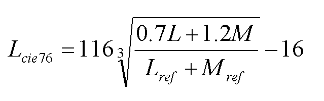

Нужно такое?

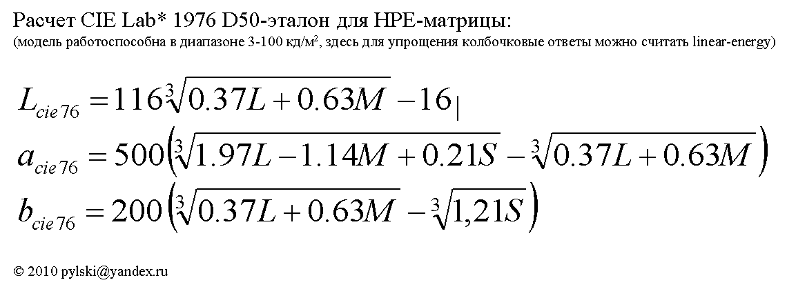

Взял "физиологичную" матрицу HPE 2°. Перенормировал для D50. Специально уточняю - такая запись (с линейным сложением ответов) искуственна, она не соответствует физиологии, здесь LMS - лишь мера облученности колбочек, а не их реальный ответ.

Огромное спасибо!
