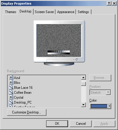

Коллеги, в аттаче весьма полезный reg-ключик: позволяет залочить background рабочего стола. Сие весьма спасительно, когда калибруешь мониторы на стороне -- не успеешь сделать, как дизайнёрша вешает на рабочий стол какого-нибудь огненно-рыжего кота или еще что-то, напрочь сшибая адаптацию зрения.
Буду признателен, если кто-нибудь сообразит, как еще залочить изменение Theme. У меня не получилось.
