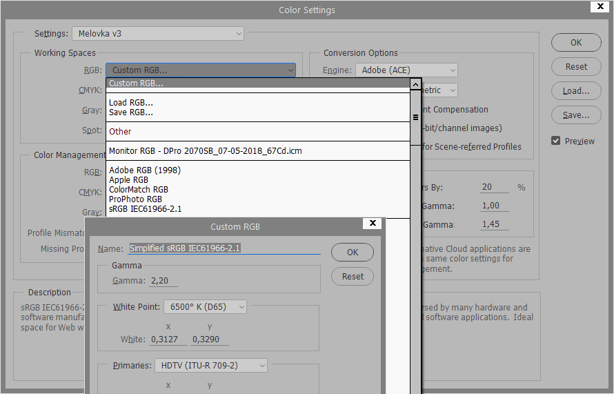

После "экспорта" в sRGB, закончив обработку изображения, сконвертируйте его в "Simplified sRGB".
Его отличие от sRGB, как раз в тенях.
Не забудьте внедрить профайл в изображение.

Спасибо большое!!! Всё получилось!!!

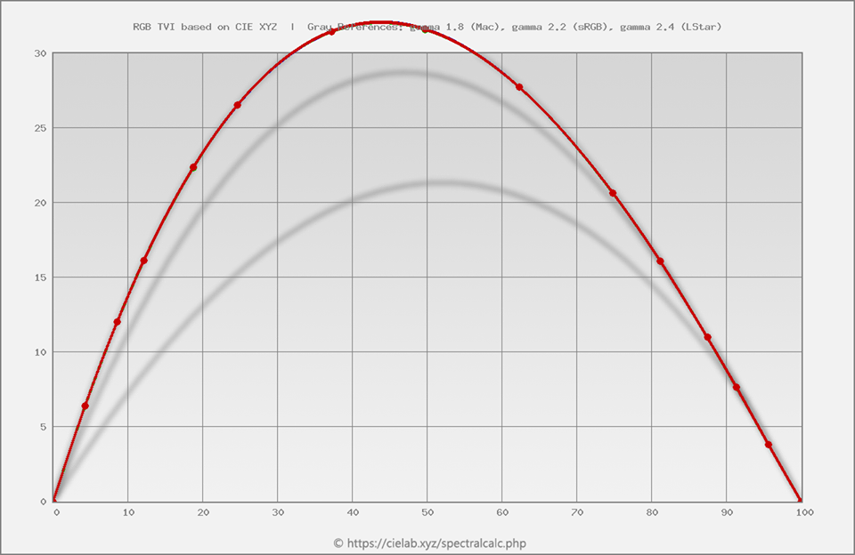

Гамма 2.2 и гамма sRGB идентичны во всем, кроме самых глубоких теней. 2.2 там себя ведет плохо, в sRGB сделали получше. Но 2.2 считать упрощенно проще, возводи просто все значения от 0 до 1 в степень 1/gamma и все. А с sRGB нужно использовать таблицу.
Позднее еще более модная гамма L появилась, тоже в тенях отличается от 2.4. Такое пространство RGB как L-Star использует, может еще кто, некоторые мониторы поддерживают в пресетах.
На простом языке все эти искажения линейности позволяют при низкой разрядности 8 бит записать больше полезной информации, различаемой глазом. Для старых ЭЛТ трубок гамма была просто врожденным дефектом (или фишкой, как посмотреть). Сам человеческий глаз вроде как и не степенная функция гаммы, но близко к тому. И да, в офсете растискивание чрезвычайно похоже на гамму, казалось бы что общего у ЭЛТ и приращения площади точки в печатном контакте - а вот так вот удобно сложилось.
Вот еще с картинками про гамму: Gamma L • Форум колористов и полиграфистов
На картинке функция гаммы RGB в проекции TVI - от офсетных кривых почти не отличить! Красным - L-Star. Другие ниже.
