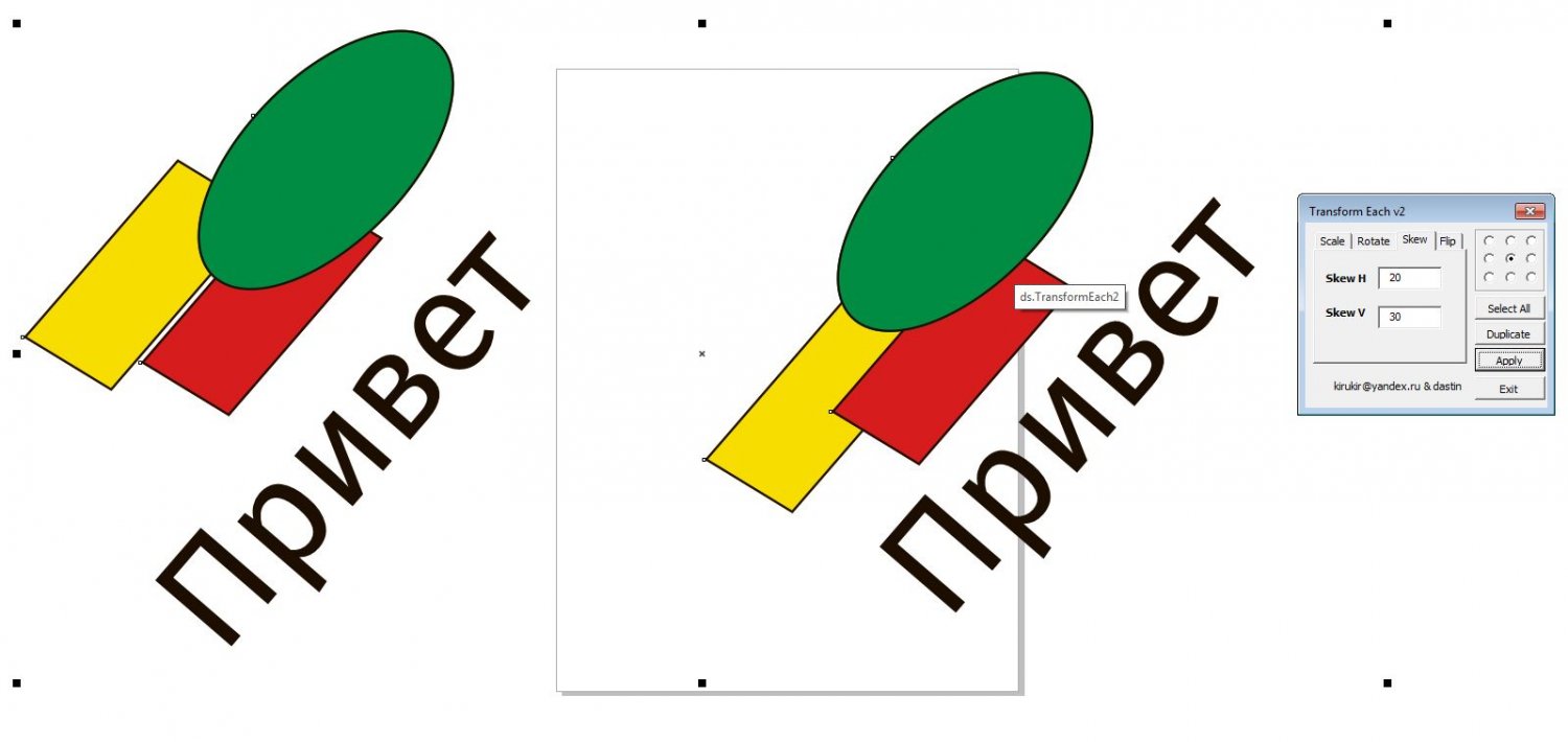

Вот результат после трансформации:
слева объекты по отдельности, справа объекты сгруппированы

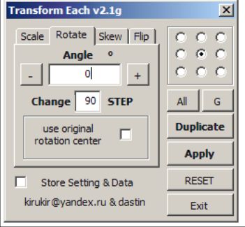

Изменения:
Кнопка Reset - сброс до дефолтных значений:
- масштаб 100%
- угол 0 - шаг 90 - оригинальный центр не взведен
- сдвиг 0
- флип не взведен
При взведенной галке Store Setting & Data значения в окнах и галки сохранятся при закрытии
и будут восстановлены при следующем запуске макроса
Появилась возможность менять угол поворота задаваемым шагом в + и - (по умолчанию 90 градусов)
В версии 2.1g - добавлена кнопка-переключатель G/U для группировки/разгруппировки.
По изначальному замыслу - выделяется несколько объектов и трансформация применяется для КАЖДОГО отдельно, но ...
было бы неплохо иметь возможность трансформировать группу
извольте :) т.е. выделили вы несколько объектов для трансформации - жмите G - оно станет группой - применяйте трансформацию - жмите U - оно снова станет отдельными объектами
в архиве - обе версии
совместимо с Х5-2018
