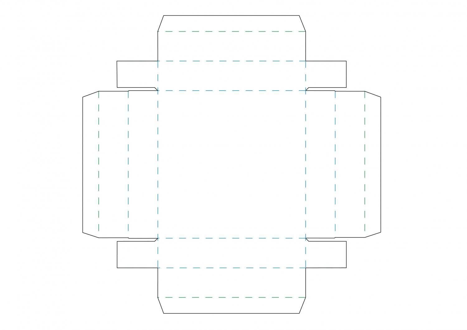

Доброго всем дня! На работе попросили сделать макет вырубки для коробки. Макет нарисовал, однако задался вопросом: на какие элементы самой вырубки влияет толщина картона? Заранее спасибо.

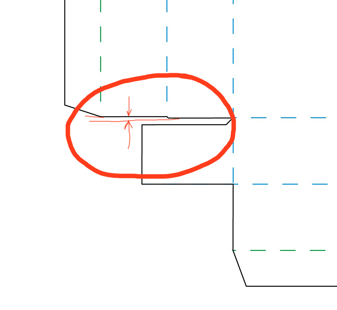

я кажется понимаю про что Вы, но чтобы наверняка ничего не спутать, вот моя коробка:
    53 КБ · Просм.: 4 430
вот это расстояние нужно увеличить на размер толщины картона?

Ну я во всяком случае предположил что нужно клапаны как то менять...коробка высота и ширина=150мм, глубина=30, толщина картона=2мм, чертеж я показал.
Вот я с этой толщиной что то приуныл немного, коробки первый раз делаю

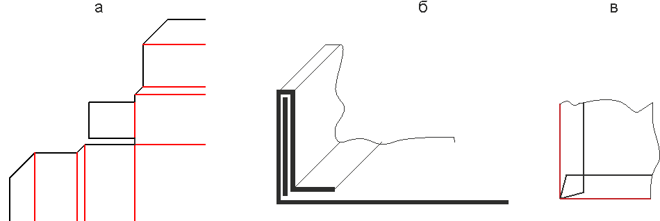

а) Коробка из толстого картона делается примерно так (двойные биги, там где картон загибается на 180°)
б) Примерное сложение коробки - двойной биг по верху, возможный запас на вставку крыла между слоями, уменьшение внутренней стороны примерно на толщину картона, отступы и т.п.
в) У вас неправильные скосы, они должны быть под 45°, иначе при сложении дна они нахлестнутся, что при Вашей толщине картона будет несколько неприятно.
