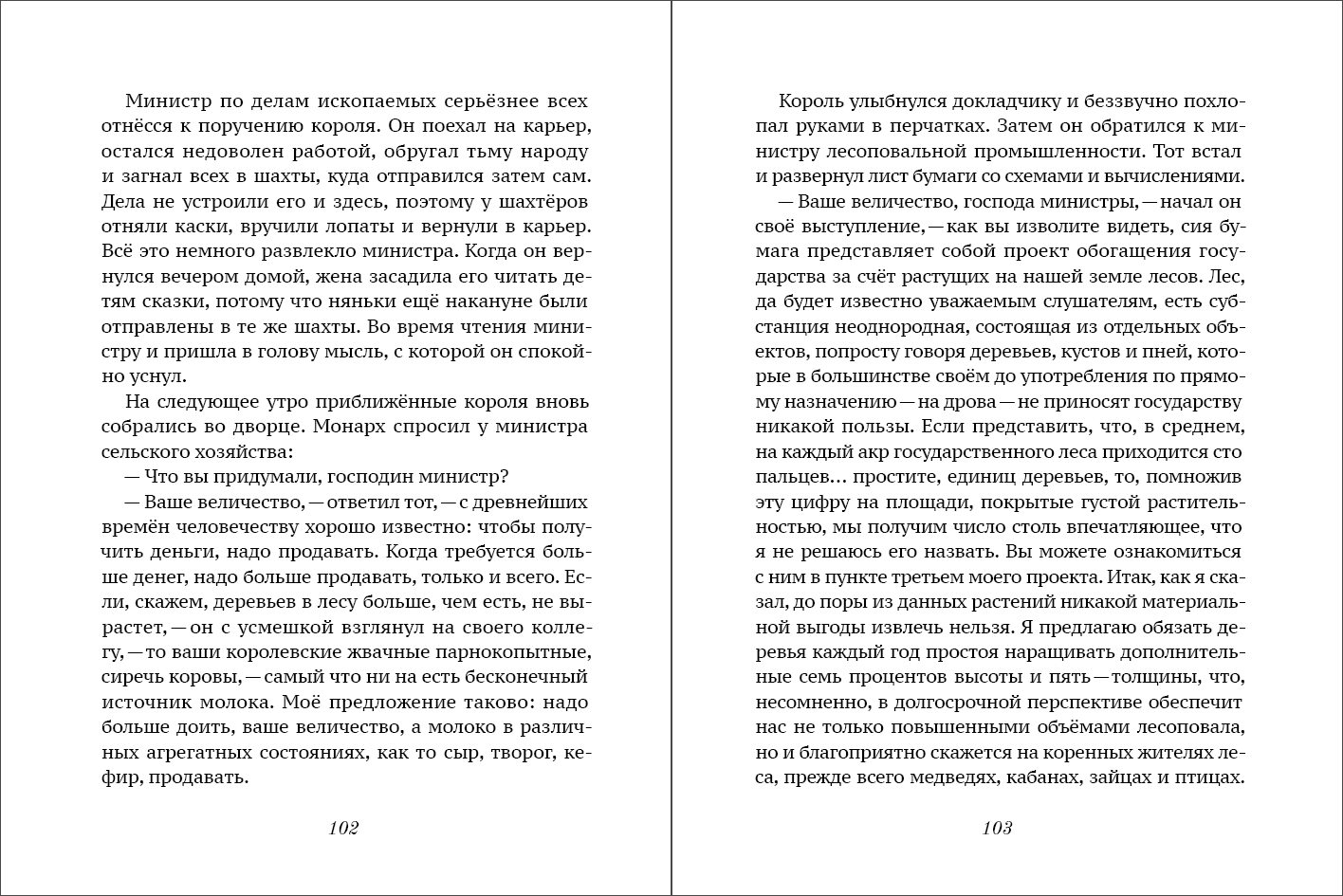

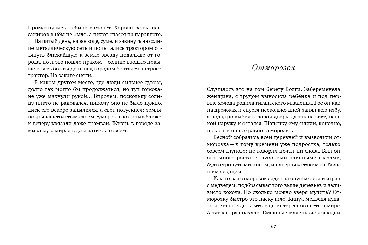

Имеется черновой макет маленького сборника (недетских сказочек) формата 12×16 см. Кто что скажет?
    107.2 КБ · Просм.: 632
    141.6 КБ · Просм.: 714
На что требуется обратить внимание?
Абзацный отступ чуть-чуть увеличьте, незначительно. Чтобы он был шириной в три "простые" литеры (не "Ж"/"Ш" и т. п.). Временно присвойте одному из предшествующих абзацев параметр не "Оптическое" выравнивание, а "Метрическое". И толкайте размер абзацного отступа ("красной строки") следующего абзац по 0,2...0,5 мм в сторону увеличения. Когда понравится — остановитесь и верните предшествующий абзац как было.
Не могу сравнить, рассмотреть: у вас первая строка диалога начинается просто с длинного тире и пробела? Замените такие "простые" пробелы после тире в диалогах на En-пробелы.

Может, зря вы колонцифры сделали Italic начертанием и, возможно, иной гарнитурой? Сделайте той же, что и основной текст, только на 1,5-2 пт ниже.

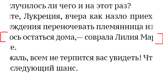

У вас в диалогах стоят, что ли, тонкие пробелы между запятой/точкой и длинным тире? Эти символы не разделяются пробелами. (Как и сочетания "многоточие+тире", "!..", "?..".)

С переносами жопа. 3 переноса подряд — край, четвёртый выдаёт кондовое отношение к профессии. И много всего висячего.
Реакции: Валера1966
Я сделал колонцифры той же гарнитурой, что и заголовки. Может, зря. Подумаю, спасибо.
Да, сейчас стоят.
Недавно ниже в „Теории дизайна и вёрстки“ я просил показать современные издания, где отбивки и неотбивки тире соответствовали бы классическим правилам. Никто так ничего и не показал, а я уже привык к полноценным пробелам с обеих сторон тире во всех ситуациях.
Попробую сделать в этом макете по старым нормам.
При optical margin alignment число переносов подряд можно спокойно делать больше. При ровном правом крае — да, надо ограничивать тремя.
Висячего не вижу ничего. Можно пример?

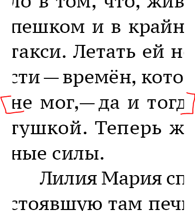

Без пробелов выглядит как на скриншотах. Это не слишком близко к запятой?..

Поля маленькие, шрифт большой и визуально распирает полосу набора. И две гарнитуры – лучше, чем одна. Приятнее глазу.

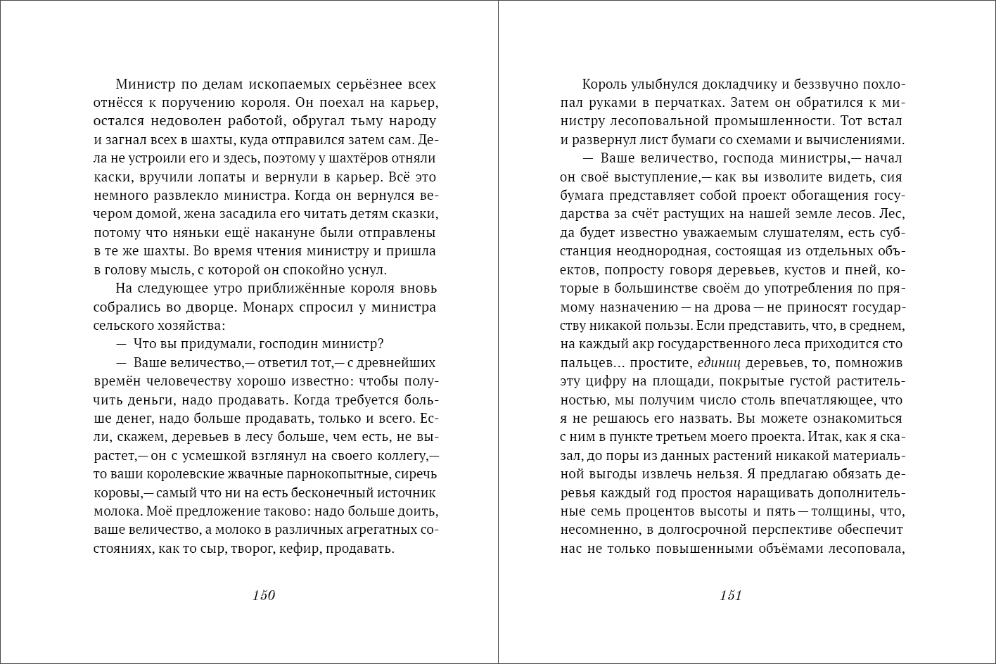

По здравом размышлении и благодаря доброжелательности ответивших выше привёл вид к большему числу прежних норм.
Лучше?
    140.1 КБ · Просм.: 613

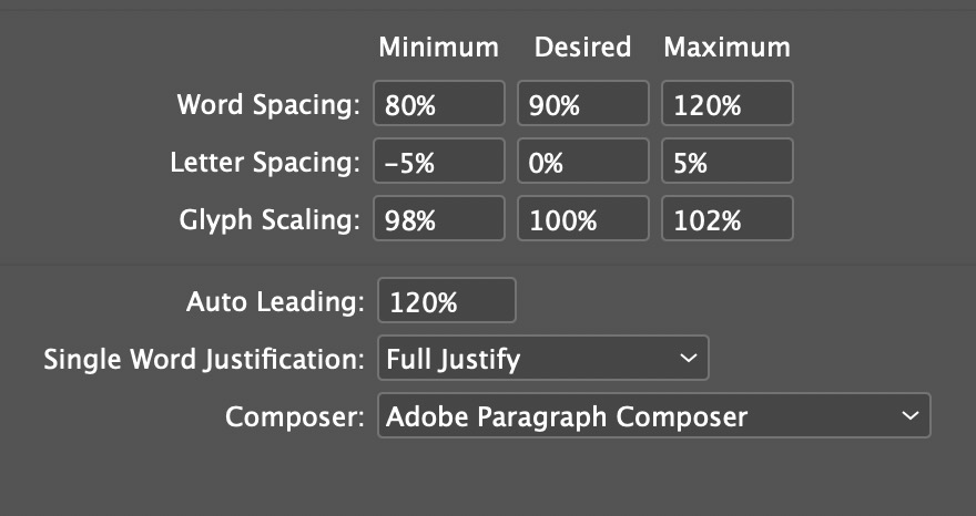

@Serbel разрешите в меню justification небольшие искажения глифов, типа как тут:
120512
Сразу станет лучше.
Поля уже сильно приятнее.
Реакции: Serbel
Сразу станет лучше.
Я выставлял min 99 и max 101, но добавлю ещё процент, спасибо.

Еще про разрешение манипулировать кернингом не забудьте.
Реакции: langry и Валера1966
У вас 5 переносов подряд. Это овердофига...
Не нужно оптическое выравнивание сплошному тексту. Посмотрите: не понятно же, где заканчивается предыдущее слово, а где начинается следующее. Все слилось в одну сплошную массу — и слова и глифы.
Межсловные нужно зажать еще больше — 95 / 100 (не знаю, почему у Дмитрия тут 90)...
Реакции: vovansky
Тут не соглашусь. Мне как раз на сплошном тексте с ним всегда приятнее: правое поле действительно становится ровнее даже при ограничении переносов до трёх подряд.
На таком маленьком формате я скорее хочу видеть пять переносов (с оптическим выраниванием; впрочем, в итоге ограничил четырьмя) и максимально сохранённый исходный трекинг, чем гигантские дыры в строке.
Я их вообще поставил 99…100…130 %. В этом шрифте пробелы узковаты.
