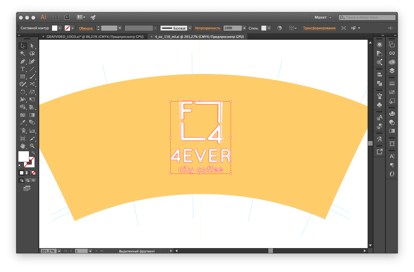

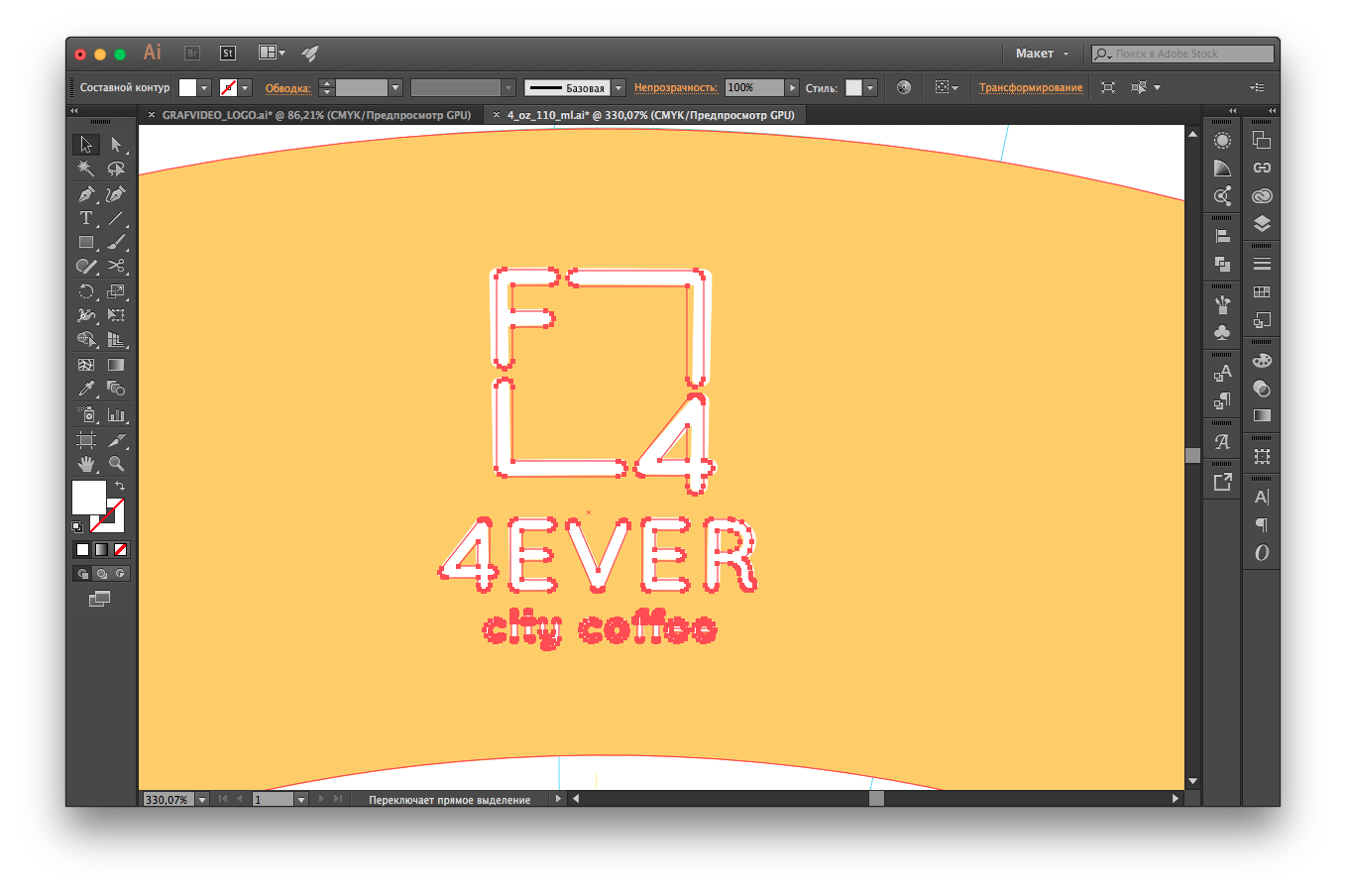

Впервые столкнулся с макетом одноразовых стаканчиков.
Есть развертка стакана. При нажатии на направляющие появляется сетка, видимо искажающая изображение для печати. Видно что вставлен логотип (по красному контуру) и он, видимо автоматически, растянулся на развертку (белое заполнение).
Вопрос: как происходит процесс? Если просто добавить в илюстратор вектор он же сам не трансформируется на эту развертку.

Выделить логотип и посмотреть (в палитре Appearance) не применен ли к нему какой-нибудь эффект.
вопрос скорее из раздела «Работа в Adobe Illustrator»
Как то по внешнему виду не похоже что он по сетке трансформируется.
А как вообще правильно давать изображение / лого на такой развертке стакана?

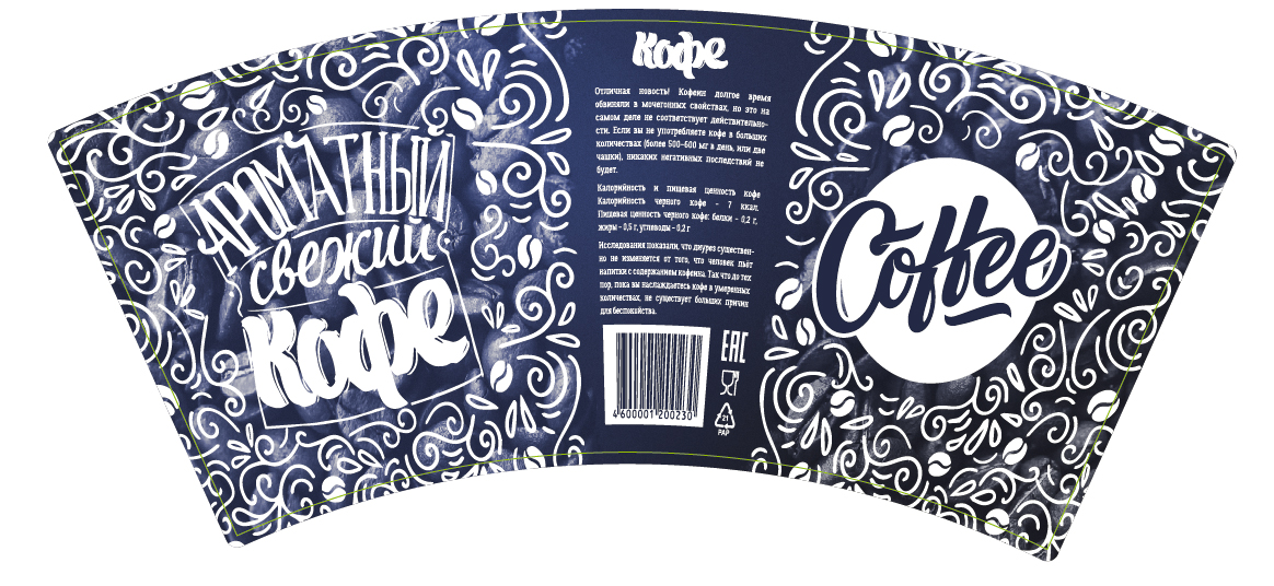

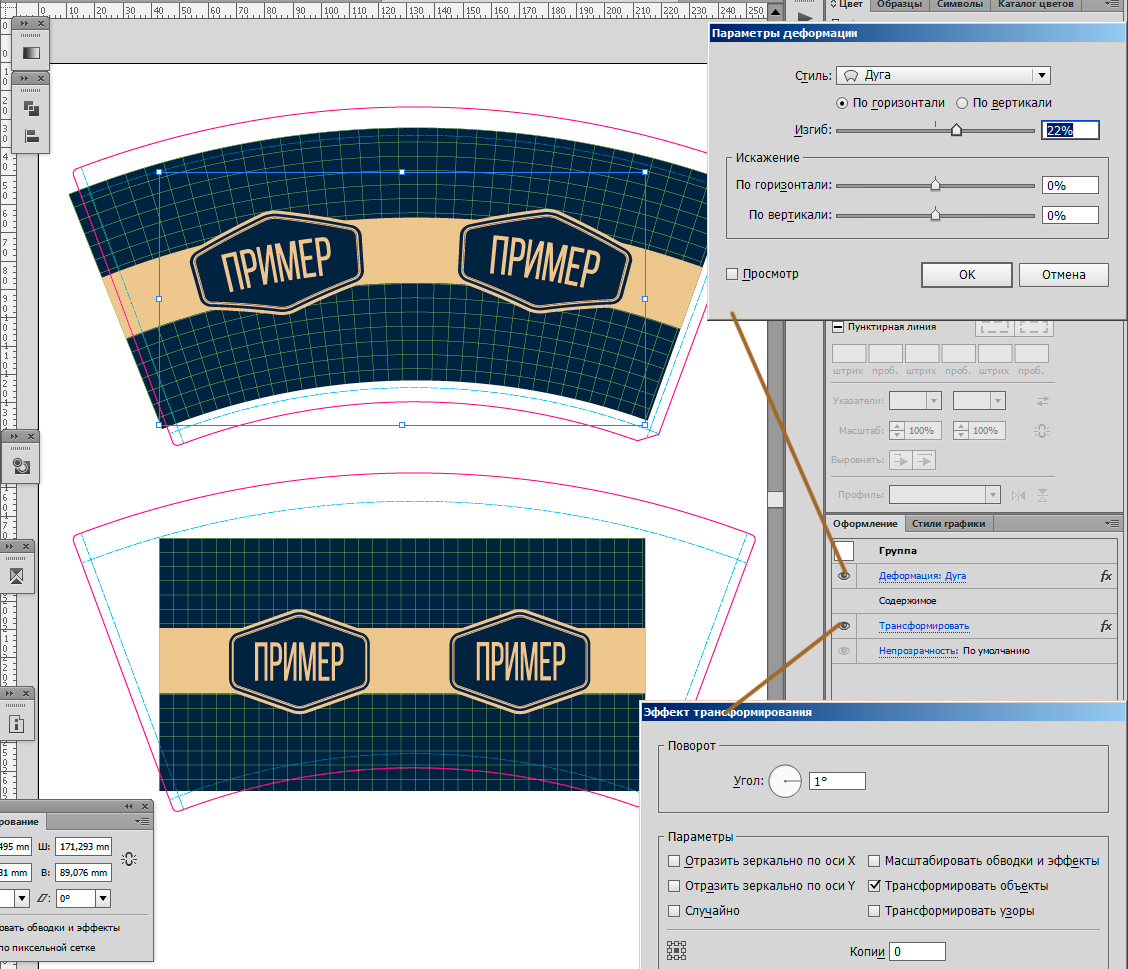

Я, наверное невовремя, но в иллюстраторе подобные макеты удобно делать искажением группы по форме стакана. Во всяком случае очень удобно сделать подобный шаблон на определенный вид стаканов. Далее по накатанной — изменяется просто содержимое группы и изображение само "натягивается" на развертку.
Остается только сделать "expand appearence" (разобрать оформление) перед отправкой в печать. Это важно! Потому что эффекты типа Warp, например при повороте изделия на 90 градусов, некорректно будут отображаться.
Прикрепляю картинку с образцом: верхнее изображение — макет с деформацией, нижнее с отключенными эффектами трансформирования.

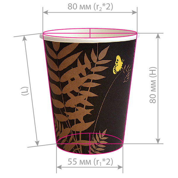

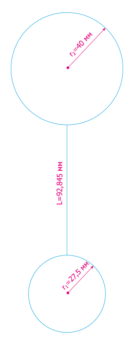

Рассмотрим конкретный пример (размеры и фото взял с сайта компании, которая занимается изготовление кофейных стаканчиков):

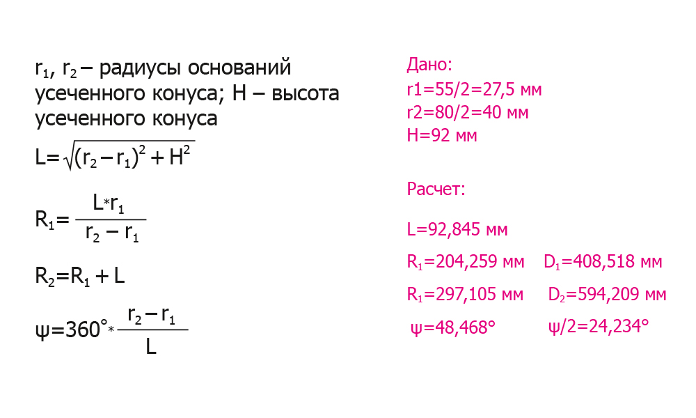

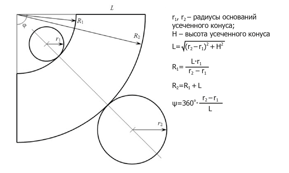

Производим расчет по формулам:
Начинаем формировать обечайку:

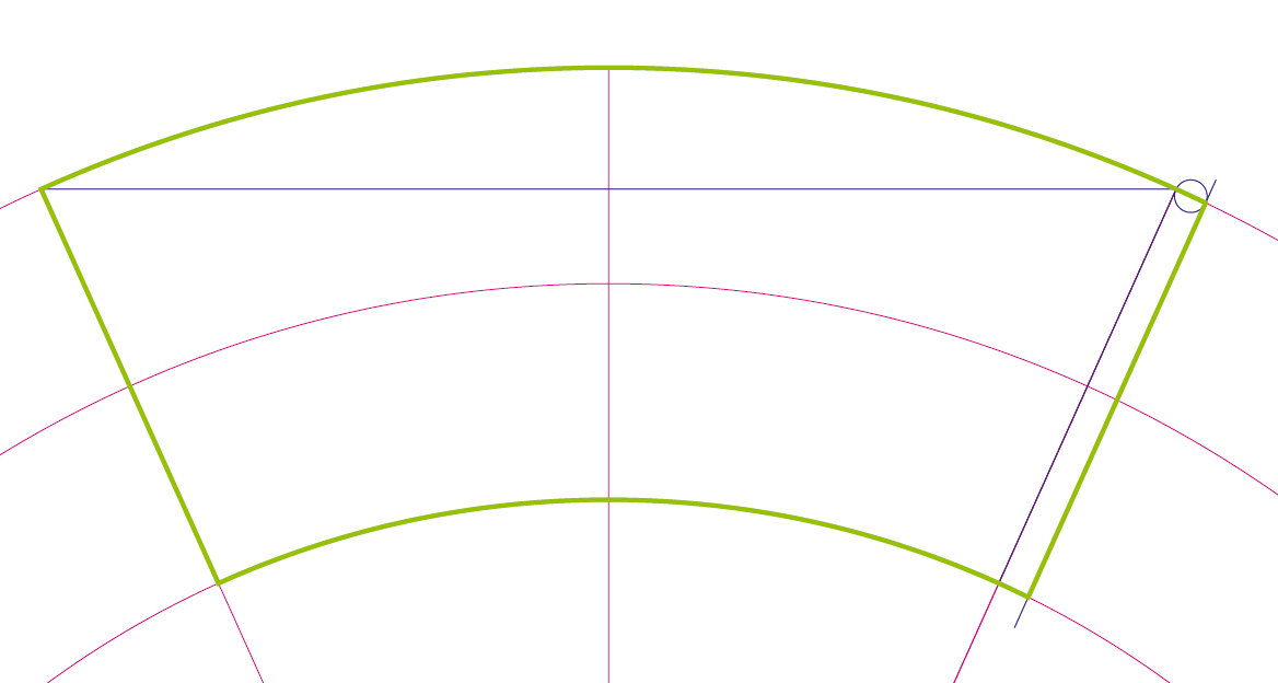

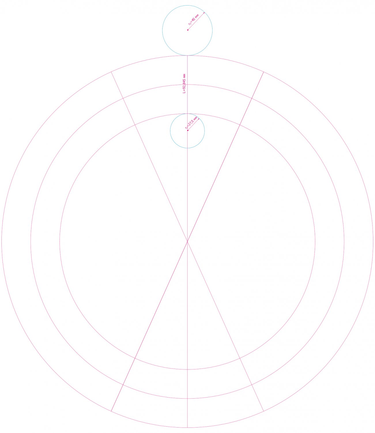

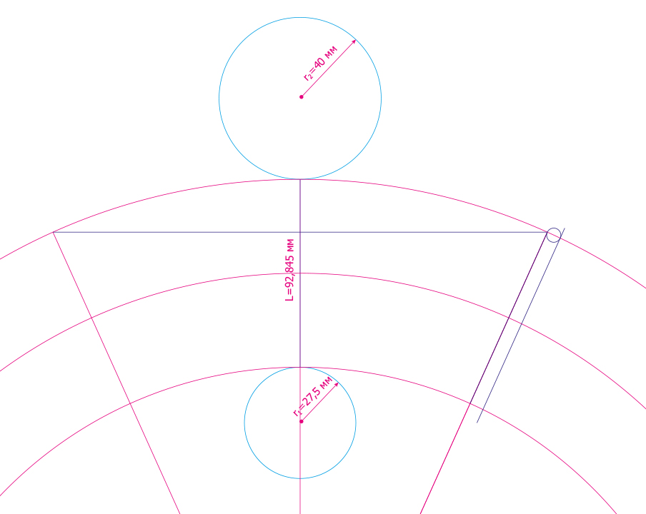

При помощи быстрых направляющих формируем и позиционируем окружности с радиусами R1 и R2. Центры данных окружностей должны совпадать. Создаем вертикальную линию, проходящую через центр окружностей, размером в диаметр большей окружности. Дубликаты этой линии поворачиваем на половину от рассчитанного угла против и по часовой стрелке.
На данном этапе уже сформирована видимая часть обечайки. Необходимо сразу учесть положение и размер клеевого клапана. Здесь без точной информации о производственной линии не обойтись и это необходимо запрашивать. Хорошо, допустим у нас есть значение клеевого клапана = 7 мм, а так же его положение — справа. Строим параллельную линию (именно параллельную, клеевой клапан должен везде иметь одинаковую ширину) на расстоянии 7 мм справа от линии, которую вращали на половину рассчитанного угла.
Кроме этого формируем горизонтальную линию (размерная линия) по точкам пересечения окружностей с радиусами R1, R2 и линий вращения. Крой обечайки, это результирующий объект с учетом клеевого клапана (см. зеленый контур).

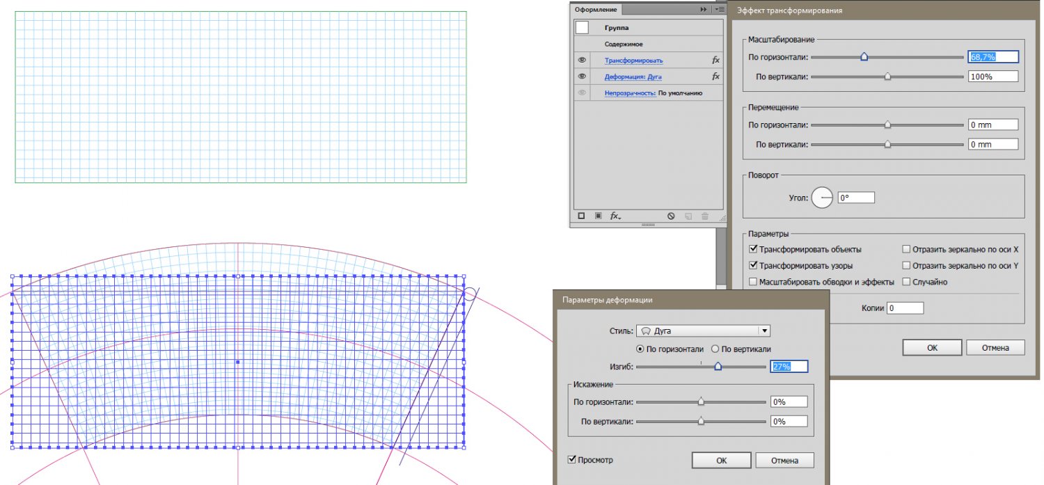

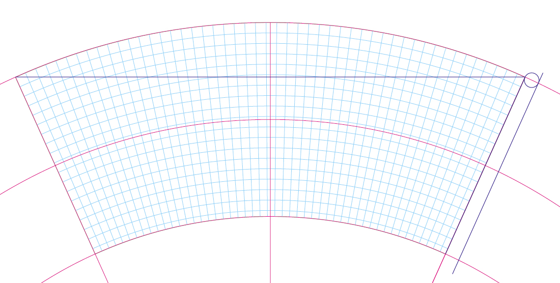

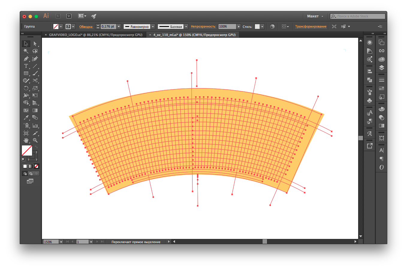

Переходим к формированию сетки деформации. Создаем прямоугольник шириной размерной линии и высотой L. Заполняем его линиями с шагом 5 мм.
Далее, в палитре appearance используем модификаторы трансформации (сжимаем по ширине) и дуги. ВАЖНО что бы эффект дуги был после эффекта трансформации, то есть, сначала сжимаем, потом кривим дугой. Значения этих трансформаций, к сожалению, в illustrator несколько отличаются от расчетных (здесь я их не привожу, что бы не путать), возможно программные механизмы работают по др. формулам. Основная задача — максимально точно подобрать параметры дуги и сжатия (дело 10 кликов мышью). Получившийся объект должен совпадать по габаритам с видимой частью обечайки. Так же деформацию можно проверить по линиям вращения и окружностям с центром в той же точке что и центры окружностей R1 и R2. Значения трансформации для этого примера у меня получились Х: 68,7%, Y: 100%; дуга 27%.

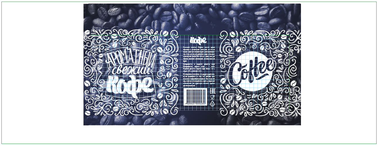

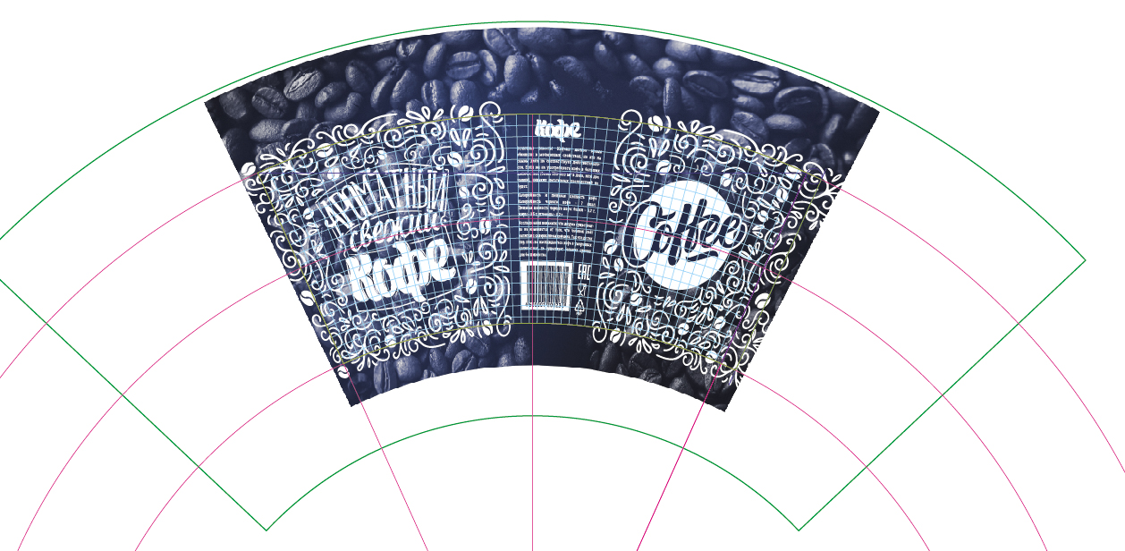

Создаем «прямой» макет по сетке деформации с выключенными модификаторами искажения. ВАЖНО, кроме самого макета создать прямоугольник пропорциональным масштабированием, от габаритного прямоугольника сетки деформации, до значения в которое точно поместится все содержимое макета (растр, вектор — все элементы используемые в дизайне) — см. зеленый внешний контур. Данный прямоугольник нужен для конечной деформации. Все растровые элементы должны быть внедрены или к ним, по отдельности, должен быть применен модификатор растрирования (так же в палитре appearance). Результат — сгруппировать (вместе с «прямой» сеткой деформации).
Теперь, по аналогии с первоначальной сеткой деформации, создаем и подбираем значения модификаторов трансформации и дуги (не забываем про очередность модификаторов). Значения трансформации и дуги будут отличаться от тех что были только для сетки деформации, но теперь мы подбираем их таким образом что бы первоначальная сетка деформации совпала с сеткой деформации находящейся в группе с дизайном. У меня получились трансформация Х: 51,3%, Y: 100%; дуга 52%.:

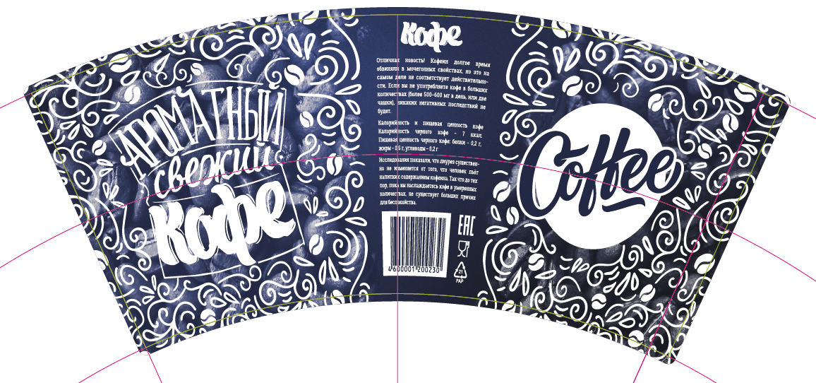

Удаляем/скрываем лишнее, маскируем с учетом нужных выпусков под вырубку. Получаем нужный и корректный, геометрически, результат, при этом все искажения выполнены в палитре appearance.
Я специально использовал в данном примерном макете окружность под текстом «Coffee», а так же внизу штрих-код. Как видно при искажении, данные элементы деформируются значительно. Для штрих-кода это в принципе не допустимо, а окружность превращается в яйцо, что так же не является корректным. Вывод: для окончательной подготовки нужно некоторые элементы выполнять без искажения. К таким элементам можно отнести логотипы, элементы с окружностями, различные штрих-коды.
