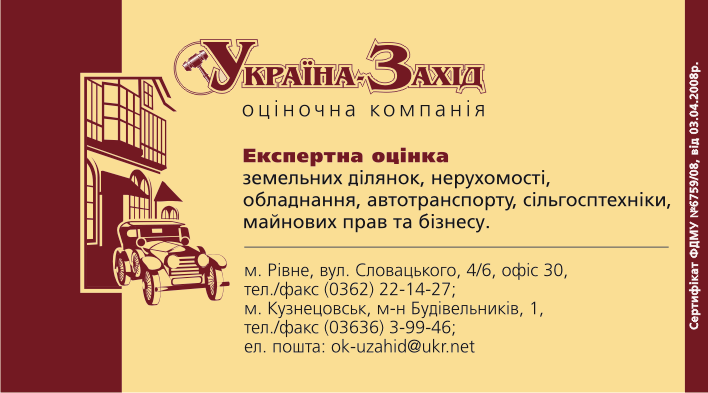

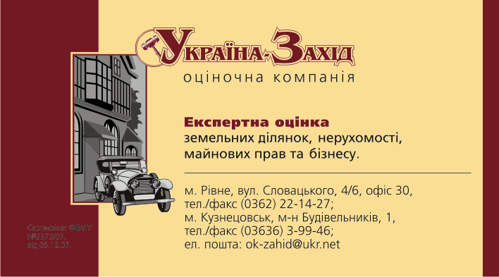

На изменения в тексте и логотип (шрифт, обводка) не обращайте внимание, интересуют отзывы об оформлении.

Такое замечание...
Бизнес визитка должна быть максимально скромной.
Вернее это даже не визитка, а бизнес карта.
А так... Второй вариант нормально. Надеюсь фон, это процентовка от базового пантона? И стоит проверить как он поведёт себя в триаде. (сравнить по Пантоновскому колор гейту).
Да...
Полосу справа шире. Текст от края дальше (2 мм минимум), полоску разделительную соединить с плашкой справа, и сделать, возможно, красной.

Так, значит с трафаретом вариант всё-таки лучше... Кстати, он (трафарет) ещё сырой, потом доработаю.
Насчёт триад не понимаю. А по полосе справа - из-за эстетических мнений или из-за резчика? В общем, печатаю и режу сам, уже опробовал этот макет - отменно получается.
Насчёт соединить с плашкой думал, но кажется не пойдёт. Попробую позже.
Спасибо, за советы!

слева оверпринт не умеем? (впрочем врятли спасет)
а откель такой рыдван перекошенный?
градиент на молотке лишний (...а, тож лого)
остальное "более по сабжу" сказали
а где здесь красный?

Визитка неплоха, но:
- полоска на обоих вариантах слишком тонка (ИМХО надо хотя бы до 0,15-0,25 мм)
- машина "неудобно" расположена на фоне дома, возникает ощущение, что она оттуда вывалилась, мб стоим утянуть красную линию к красной плашке
- про резку, думаю, не стоит беспокоиться, только на вылет пару мм добавьте, а вот текст как минимум на 2мм от края
- зачем текст (который вывороткой) белый?? Если уж визитка 2-х цветная, сделайте желтым, как фон.
Про вторую ничего не скажу, стандарт. Может только машину чуть по контрастнее стоит выбрать, а то с домом сливается.
ЗЫ Что там за мазня в левом нижнем углу? Может тоже желтым? ))

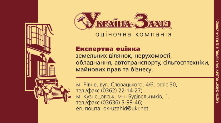

jASS, если совсем вправо, то вообще страшно получается, а если так, как переделал, то не нравится мне,.. к тому же смысл теряется (типо, дом, машина, с молотка уходят).
В начале вёрстки помещал в пустой уголок № сертификата. Потом решил в нижний левый угол на плашку, но клиент настоял, чтобы его вправо и под углом 90о.
Mihey, "мазня" - это и есть номер сертификата, в отпечатанном виде всё хорошо - информацию видно и в глаза сильно не бросается. Считаю, что там ему место, но клиент захотел вправо (а зря).
Полоска была 0,176, если чёрным (ИМХО лучше и чтоб не касалась плашки), то отпечатанная хорошо видна.
Расположение машинки стало лучше? Или может её вообще не дёргать, а то связка "дом-машина" расползается...
Кстати, почему после слова "тел.", если он один, не ставится двоеточие, а после "эл. почта" ставится. Как, всё-таки, правильно?
повторяю, для лучше как минимум - скью на 5-10 градусов вправо. ну заваливается же

xm__ и оверпринт не умею, и не знаю, что такое "рыдван", и что значит "скью на 5-10 градусов вправо" - не понимаю-( Уж не обессудьте.
А вот про градиент в курсе, только по логотипу я с клиентом потом повоюю.

overprint (печать поверх) - для черного сам сделается если в jpeg через eps с соответствующей галкой... постойте, а как же вы дизайнерите без знания оверпринта!!!?? под принтер?
skew - скос. если это корел - дабл клик на объекте и хватаете любой средний маркер (надеюсь в этом предложении все лова понятны?)
"рыдван" - старинная большая карета..., в переносном смысле любой старинный автомобиль (преимущественно громоздкий).
