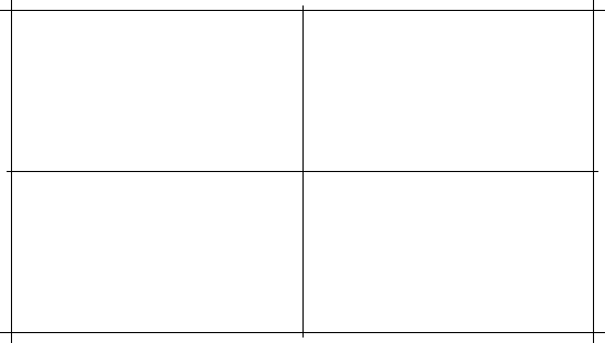

А существует такой макрос, который несколько разных визиток, разбросанных на листе, лепил вплотную друг к другу и метки реза по краям расставлял, так как на рисунке?

Да ну, в акробате это полный изврат! Исходные визитки в кореле - значит из каждой визитки надо отдельный PDF делать и лепить их в Quite? Уж проще руками в кореле собрать получается.

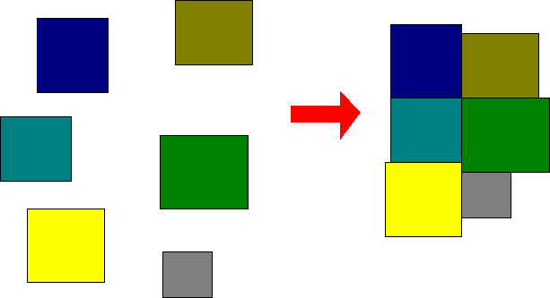

Да нет, же, повторяю, речь идет о компановке разных визиток на листе. Короче говоря, до предела упрощая задачу, требуется макрос, выполняющий примерно такое хитрое выравнивание объектов, как на рисунке:

_MBK_, ой... а как вы такое будете резать? особенно нижний ряд
Ответ: Макрос для ХЗ для сборки визиток
По полам, потом шинковать каждый столбец...
Вообще это принципиально неверный расстанов, но по другой причине...
Для цифры, вероятно неактуальный (всё одно бросает +- пол метра...)
Но для офсета, где есть понятие "верного угла" резчики у меня требуют обеспечить первый рез (левый относительно верного угла) и, желательно, второй, (верхний относительно верного угла).
